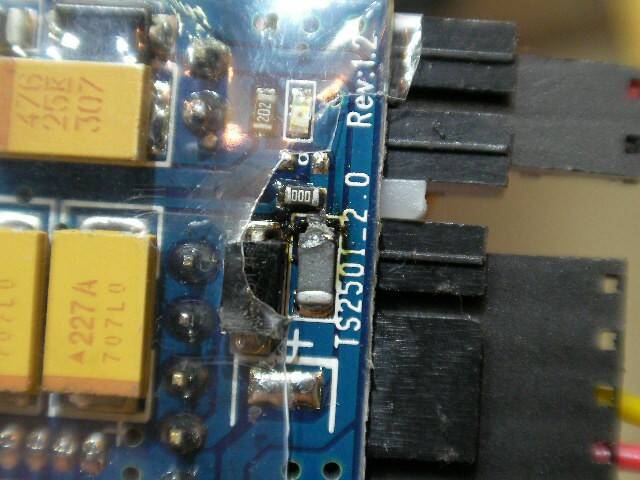

小弟手邊有一顆400mW發射機, 接上電源時插錯電壓!~波的一聲 就燒掉了一個電阻之類的!~~
不知是否有哪位大大 手邊有這顆發射器,是否可以幫我看看圖片中的那個元件是甚麼呢~謝謝~

SS14消基特二極體
大大~ 在跟您請教一下 與SS14成90度角上方寫著000的這是甚麼呢? 若去材料行要怎跟店員講呢?! 謝謝您  詳情 回復 發表於 2014年6月4日 04:03 PM
謝謝您~ 下午趕快買來急救看看~ ^_^  詳情 回復 發表於 2014年6月4日 03:12 PM

 樓主| 發表於 2014年6月4日 04:03 PM | 顯示全部樓層
多多龍 發表於 2014年6月1日 03:55 AM
SS14消基特二極體
大大~
謝謝您

那是電阻  0歐姆  這不容易壞  用電錶量有導通阻抗接近零就是正常
另外用電錶量SS14"蕭特基"兩端是否直接導通  導通就是SS14擊穿短路  要更換
二極體解焊下來  電錶用二極體檔量SS14兩端  一邊應該量的到0.幾V電壓
探棒交換另一邊應該量不到電壓  都量不到就是故障  要更換
SS14旁邊暗灰色的應該是BEAD  一樣用電表量看看是否導通  沒導通是故障
簡易排除先看正電源是否對地短路  若短路就把看起來有燒焦的零件一顆一顆拆下來
剛剛用顯微鏡看瞭一下SS14沒問題,燒掉的是旁邊灰色的那個BEAD 跟0歐姆電阻. 再請教一下BEAD有型號嗎? 還是所有的BEAD都是一樣的呢?! 有無分正負極? 謝謝~  詳情 回復 發表於 2014年6月5日 06:47 PM
