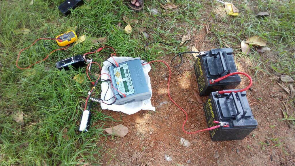

24v 45AH的窮人充電站分享

 樓主| 發表於 2014年6月2日 07:30 PM | 顯示全部樓層
本帖最後由 pinglong 於 2014年6月2日 07:32 PM 編輯
今日測試  結果總電壓26.8v --> 24.4v  共充了八顆6s 5200mh(我下來都3.80~3.83 3分半) 兩顆 6s 1200 mh  我預估還可再充一顆6s 5200mh 只不過下雨了.....
2300元 換取8.5~9.5顆 550級電池  應該沒有人會覺cp直不高的吧
  只不過一顆15公斤x 2 好險小弟肌力不錯   對於預算不高大大  真是一個不錯的選擇喲~~參考看看

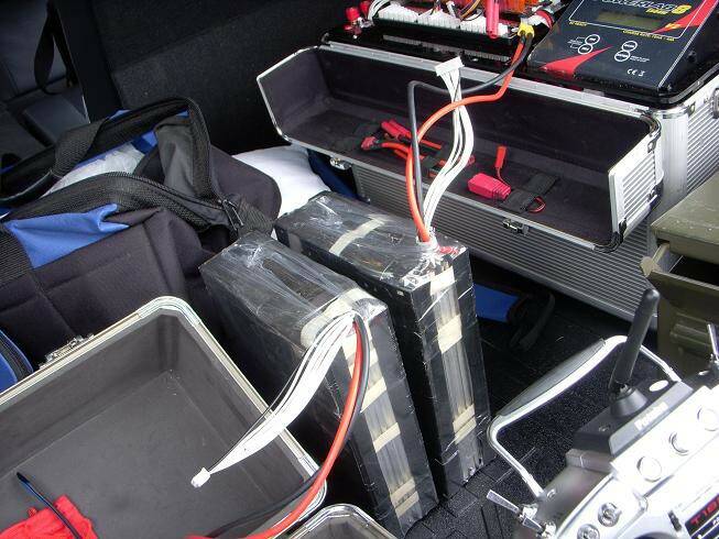

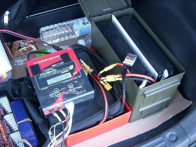

發表於 2014年6月2日 08:26 PM | 顯示全部樓層
本帖最後由 ching33ho1 於 2014年6月2日 11:17 PM 編輯
偶們飛場電站很多.偶都用借的來用...

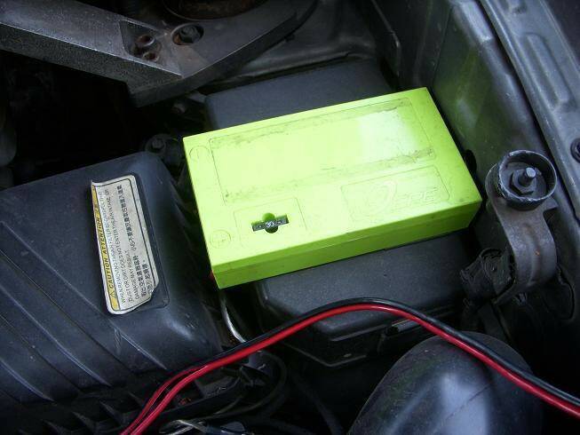

發表於 2014年6月4日 07:41 PM | 顯示全部樓層
ching33ho1 發表於 2014年6月1日 09:49 AM
偶的車上電瓶可用10A充.設截止電壓設12V就好....
請問充電時需發動車子嗎?謝謝。
充電器內可設12V低電壓自動斷電就好 醬就不用怕還是有電可以順利發動引擎起來 當然也可發動汽車.充動力電池也行 建議再下一次要更換新的汽車電瓶時 盡量選擇大些容量並可放的進去電瓶座內鎖定既可 也可在汽車電瓶旁.  詳情 回復 發表於 2014年6月4日 09:55 PM
發表於 2014年6月4日 09:55 PM | 顯示全部樓層
本帖最後由 ching33ho1 於 2014年6月4日 10:21 PM 編輯
et099076 發表於 2014年6月4日 07:41 PM
請問充電時需發動車子嗎?謝謝。
充電器內可設12V低電壓自動斷電就好
醬就不用怕還是有電可以順利發動引擎起來
當然也可發動汽車.充動力電池也行
建議再下一次要更換新的汽車電瓶時
也可在汽車電瓶旁.並接固定1顆4S鋰鐵電池增加容量也行
感謝說明,通常我在使用打氣機時,必需發動引擎,否則打氣機會不夠力,所以充電時如果發動引擎,應該會比較好吧?  詳情 回復 發表於 2014年6月4日 10:59 PM
