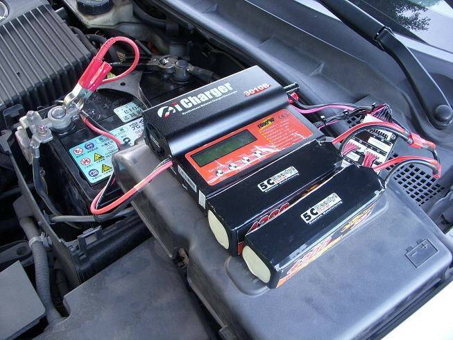

24v 45AH的窮人充電站分享
發表於 2014年5月31日 10:12 PM | 顯示全部樓層
為什麼大家都除以 5.2A?不對,電池不可能全用光,PB 電池不能全部放光,鋰電也不會完全用光,所以最簡單就是直接除 45A/5.2A = 8.65 顆。

發表於 2014年5月31日 11:46 PM 來自手機 | 顯示全部樓層
disciple 發表於 2014年5月31日 10:12 PM
為什麼大家都除以 5.2A?不對,電池不可能全用光,PB 電池不能全部放光,鋰電也不會完全用光,所以最簡單就 ...
大大說的對!
5200mAh飛下來回充電量不可能是5.2Ah
所以45A的深循環電瓶可充的6S 5200mAh
應該不只是5.2顆
發表於 2014年6月1日 12:23 AM | 顯示全部樓層
ching33ho1 發表於 2014年5月31日 08:04 PM
充6S電池可以.偶貼的第一張圖片是充10S電池喔.....
可以用幾A充?截止電流設多少?
偶的可用10A充.截止電壓設12V就好....  詳情 回復 發表於 2014年6月1日 09:49 AM

發表於 2014年6月1日 09:49 AM | 顯示全部樓層
本帖最後由 ching33ho1 於 2014年6月1日 11:13 AM 編輯
阿機司 發表於 2014年6月1日 12:23 AM
可以用幾A充?截止電流設多少?
偶的車上電瓶可用10A充.設截止電壓設12V就好....
請問充電時需發動車子嗎?謝謝。  詳情 回復 發表於 2014年6月4日 07:41 PM
