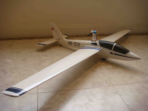

以上前輩建議都對.
不過小弟比較喜歡"極限運動",發揮滑翔機的浮力,小推力帶大飛機. 給您參考.
2.4米Fox 400馬達/7x4槳/11.1V/2公斤
3.0米Trinity 400馬達/10x7槳/11.1V/3公斤
3.6米DG600 500馬達/13x7槳/11.1V/6公斤
  發表於 2014年5月30日 01:45 PM
請問馬達為什麼可以水平放置?我拿別人不要類似衝浪者的滑翔機來組,馬達心須上翹,否則手丟出時時機頭會往下栽,經三次調整,已翹到約 30度,才能好好地飛,而您的馬達離機身上方更高,居然可以平放,讓我百思不解  詳情 回復 發表於 2014年5月30日 08:46 AM

發表於 2014年5月30日 08:46 AM | 顯示全部樓層
arthur 發表於 2014年5月29日 01:35 PM
以上前輩建議都對.不過小弟比較喜歡"極限運動",發揮滑翔機的浮力,小推力帶大飛機. 給您參考.
2.4 ...
請問馬達為什麼可以水平放置?我拿別人不要類似衝浪者的滑翔機來組,馬達心須上翹,否則手丟出時時機頭會往下栽,經三次調整,已翹到約 30度,才能好好地飛,而您的馬達離機身上方更高,居然可以平放,讓我百思不解,敬請解惑。
發表於 2014年5月30日 11:04 AM | 顯示全部樓層
本帖最後由 arthur 於 2014年5月30日 11:14 AM 編輯
推力線是往下的沒錯.
攝影角度的關係,看起來像是平的.
至於角度要多大,這小弟也不懂.
可能和翅膀的浮力性能也有關係.
飛上天空觀察,再降落調整囉.
出手就往下栽,可能是起飛油門推太大.以半速油門試試看.
