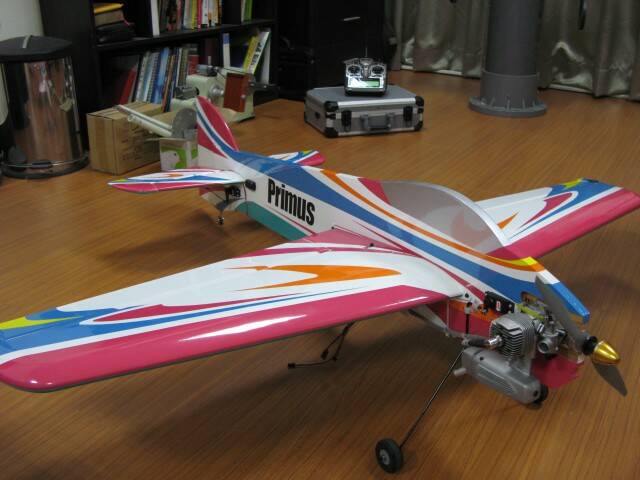

北西 Hokusei Primus V5 + OS 15 GT 汽油

引擎側裝 左翼端須加重 20g

C.G. 位置 机翼翼根前缘向后约140mm处为基准(参考)。
(原廠說明 謝謝北西 Anna)

此機翼寬 1430 mm 進休旅車 免拆翼 輕鬆飛汽油機
重心 CG 後調至 翼根 150mm 還是保守安全的
左翼鉛塊 20g 藏在這 無縫手術
