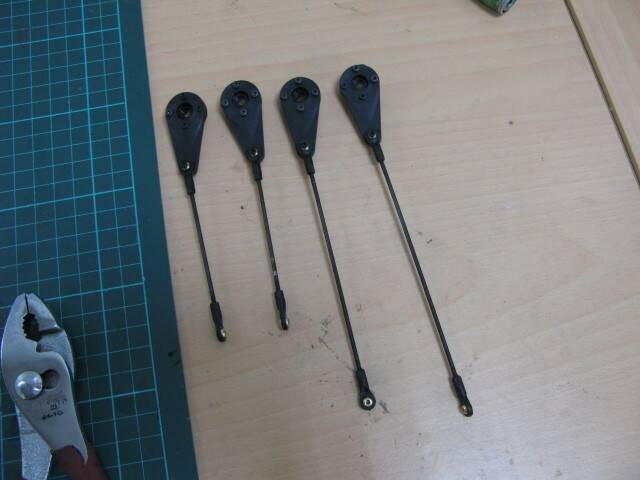

 樓主| 發表於 2014年5月28日 02:41 PM | 顯示全部樓層
連桿準備好, 簡單四支 沒大油機的麻煩

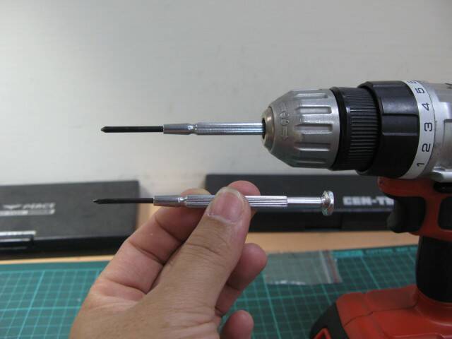

 樓主| 發表於 2014年5月28日 02:49 PM | 顯示全部樓層
改造一下小工具 省力又方便

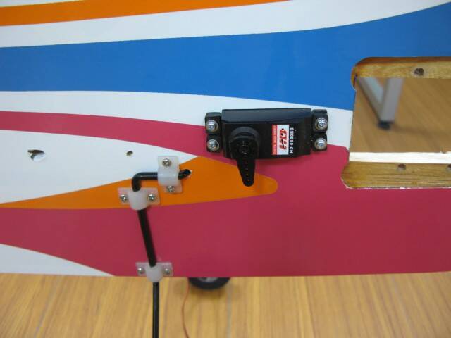

 樓主| 發表於 2014年5月28日 02:53 PM | 顯示全部樓層
本帖最後由 Super260 於 2014年5月28日 12:55 AM 編輯
一口氣 servo 鎖一鎖 好戲不拖棚
其實用電動索羅斯還挺快的
