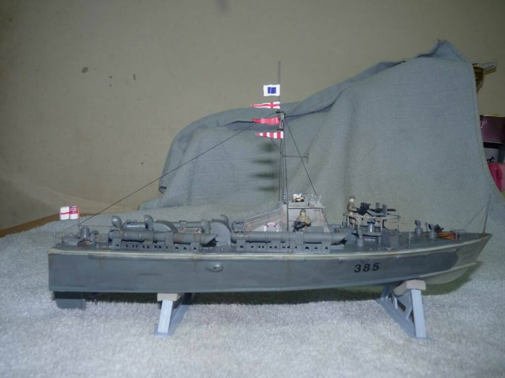

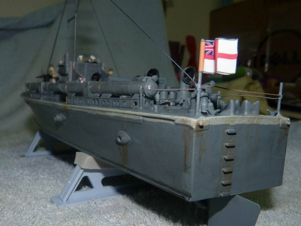

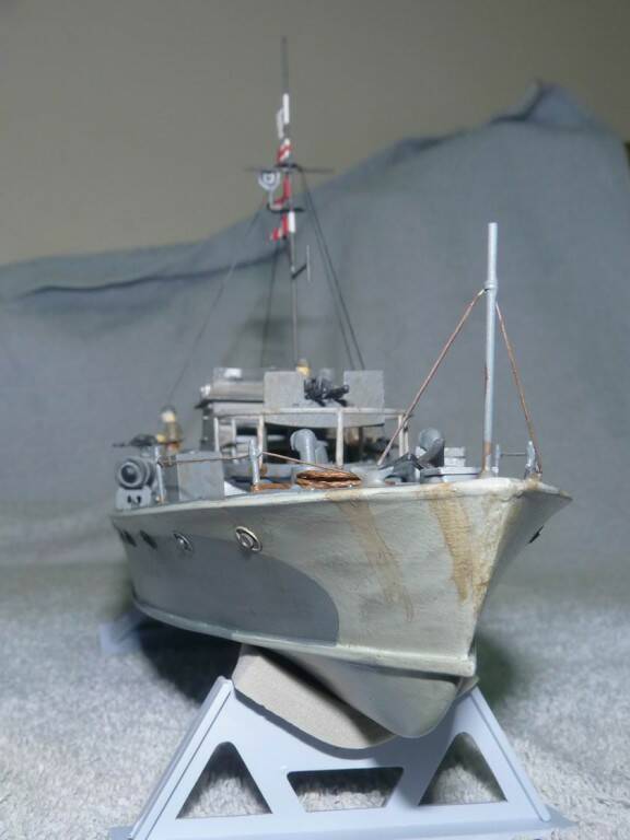

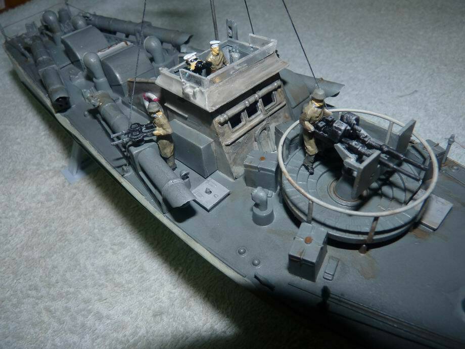

看了很多參巧資料都說軍事模型要做舊化及生鏽效果,
於是嘗試做這些效果.
 樓主| 發表於 2014年5月25日 10:38 PM | 顯示全部樓層

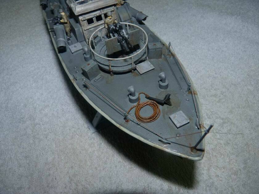

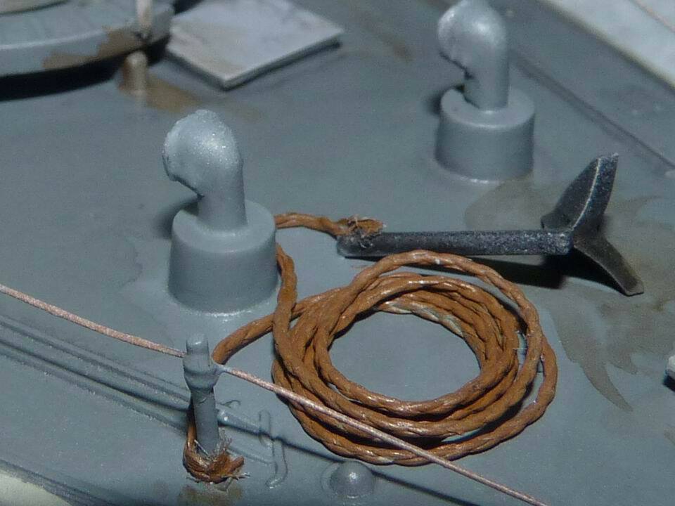

玩像真船當然希望做到盡量接近實物,

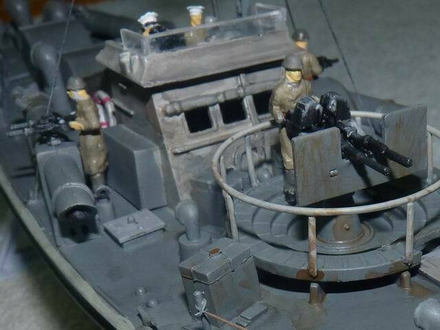

所以船錨的繩子也選用有繩紋釣魚用的PE線.
因沒有直徑較幼的PE線欄杆的繩用了普通的魚絲, 安裝後發覺有一些地方做得不太好.

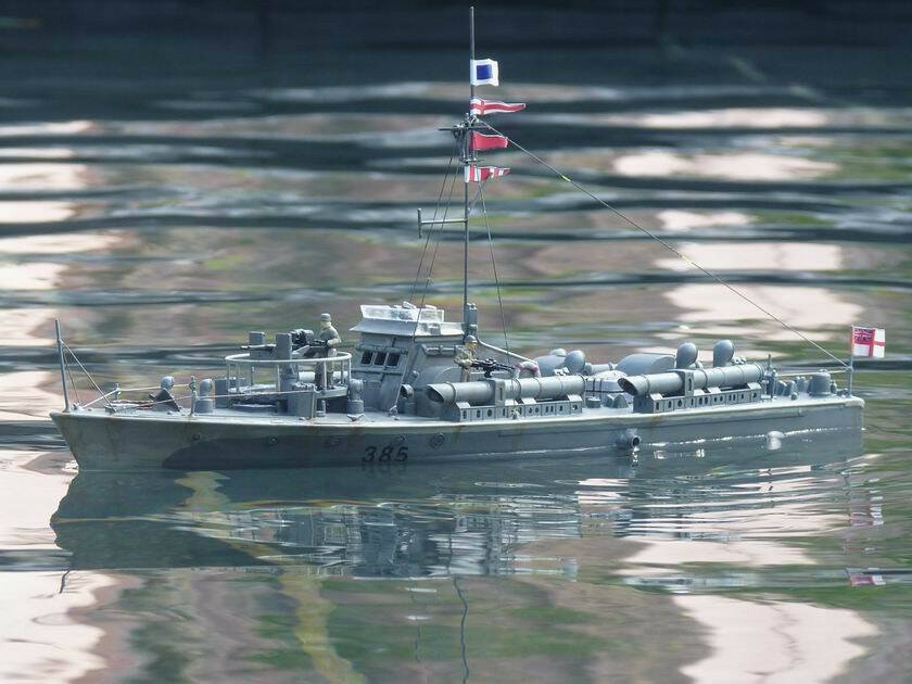

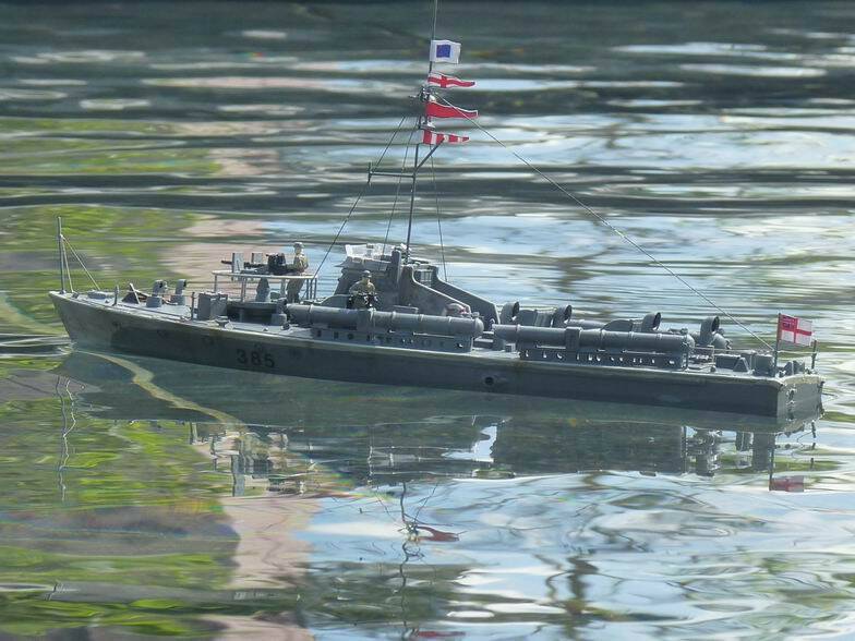

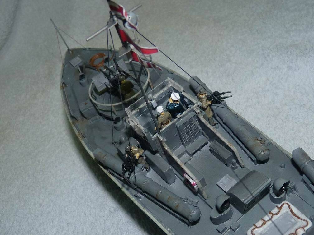

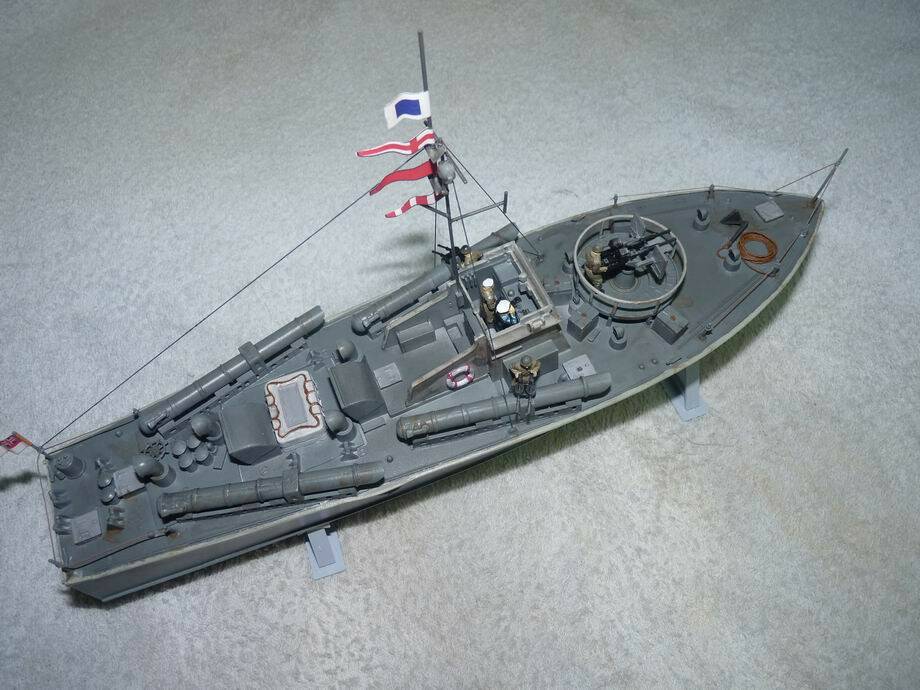

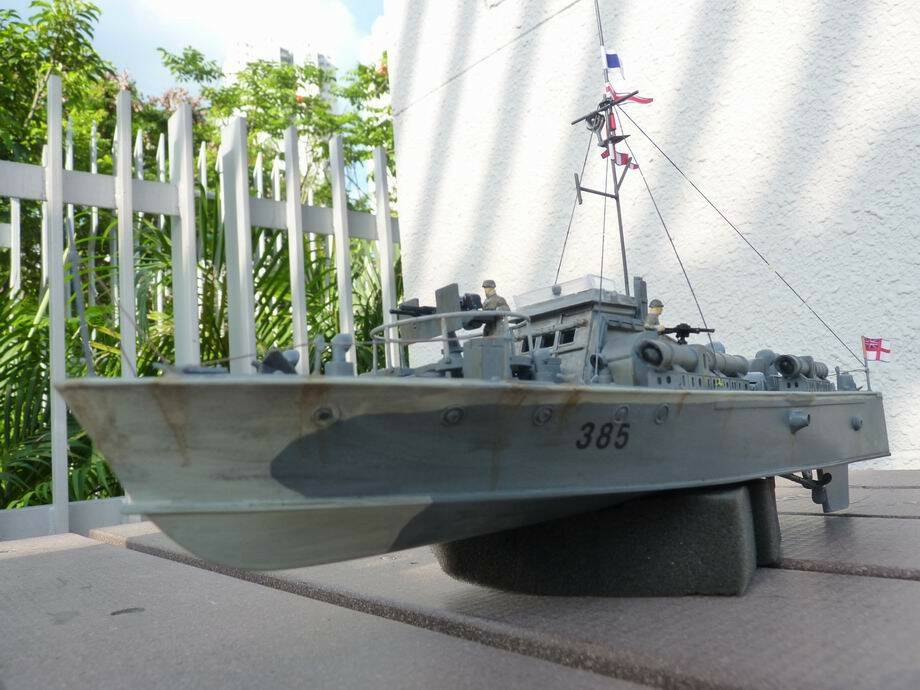

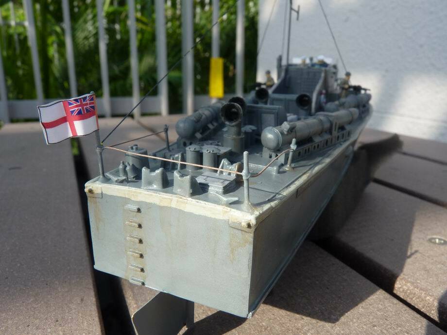

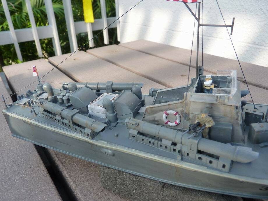

完工

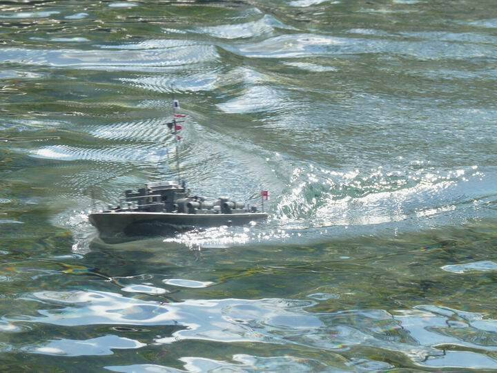

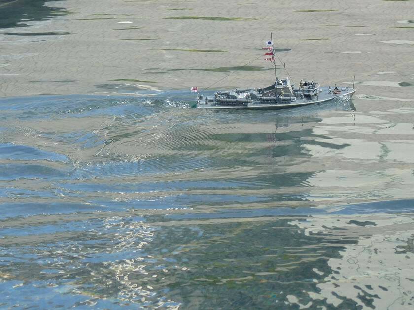

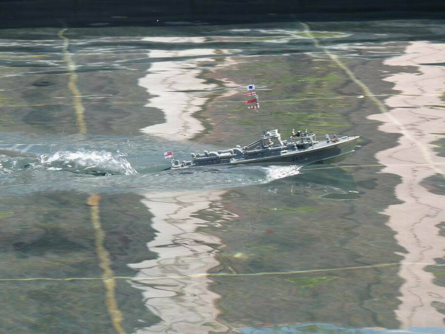

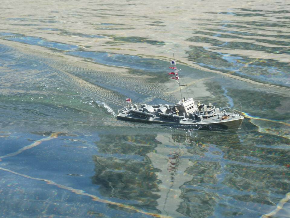

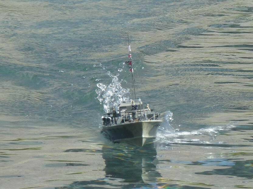

實際測試

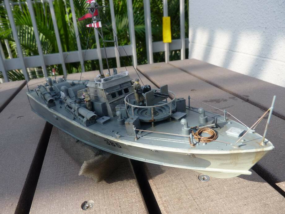

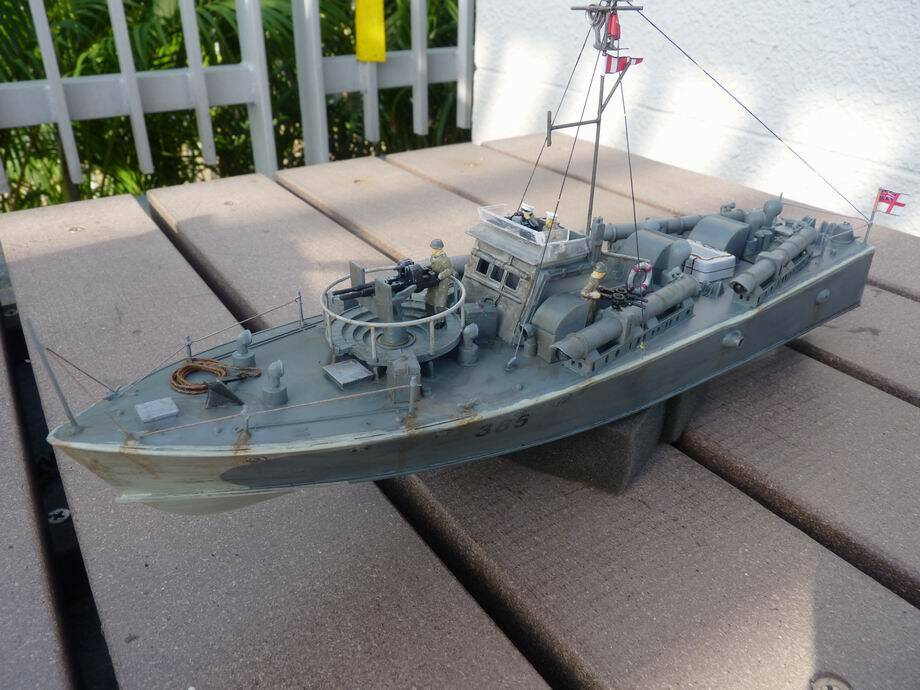

後記分享:
模型組合及上色
雖然這盒Airfix廠的模型己是多年前的產品, 但它的模型夾口位並不算太差, 裝組時並沒有遇到太大的問題.
而上色, 舊化及生鏽漬方便亦是第一嘗試做, 做完後發覺有很多地方有改善的空間.

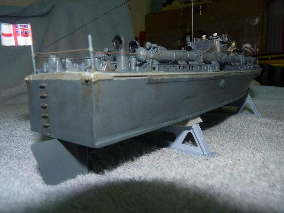

遙控裝組
可能我選擇了較細的模型船加裝遙控設備, 在沒有安放遙控設備的情況下試水, 船的吃水線己經到了真船吃水線的位置. 我己選用較小mah (3.7v 600mah) 鋰電x2作為電池, 但仍然超過真船吃水線的位置. 我相信下一次要用大一點的船改會好一點. 另一方面更換電池的船艙蓋做得太細更換電池有點困難. 除此之外為了減輕船的重量, 沒有做維修的生口位, 所以若電調, 摩打, 接收機及待服機壞了是沒有方法更換的. 若不幸壞了只好作為裝篩品了.

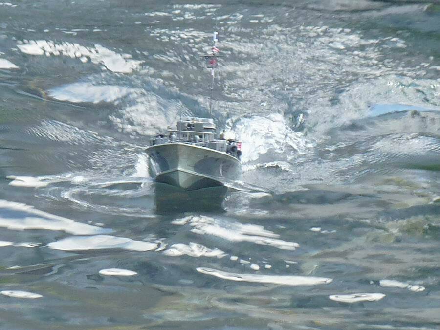

實際測試:
船行直線十分穩定, 只是遇到一些浪船頭會有點起頭. 轉彎表現亦很好可以轉很細的彎.
雖然選用了較細的mah電池但仍然可連續玩15分鐘左右. 水冷器的效果亦很好, 連續玩15分鐘亦不察覺馬達有無力的現象.
