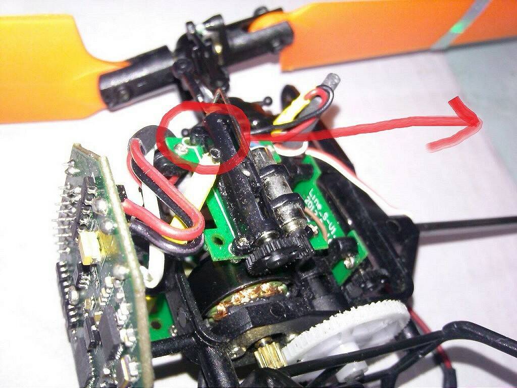

各位手上有HP100BL的大大,麻煩看一下手上的機子,
每個舵機固定螺絲應該上4顆,看有沒有缺螺絲的,
今天和原廠業務QQ,他說缺螺絲會造成舵機碳膜接觸不良,舵機動作不正常或卡住。
小弟的機子舵機固定螺絲缺2顆,油門推到頂舵機就會卡在最高點,補上螺絲後,
聽從原廠建議PIT從+-60調為+-45,情況有改善,但還是常常會卡住,目前無法正常飛行!

對頻完成前要放置水平,不然會有3軸修正錯誤無法正常起飛的問題. 手邊兩台舵機並無少螺絲,如有用手轉動不順可以貼膠帶調整. 目前正常飛行並無發生過舵機卡住情形, 不過也有可能是我事先噴過電子接點清潔劑和矽油的關  詳情 回復 發表於 2014年5月31日 11:41 PM
目前正常飛行並無發生過舵機卡住情形,
不過也有可能是我事先噴過電子接點清潔劑和矽油的關係.
