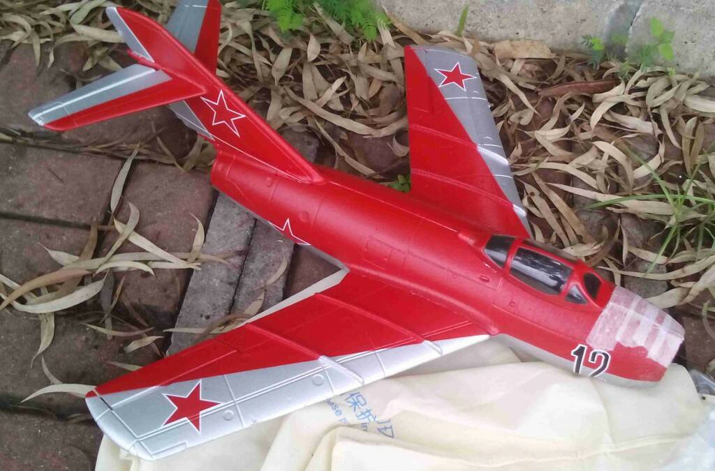

  自從跟隨板上其他大大學飛三角翼後,更迷上了筒機,天氣好時就帶著它出外飛:

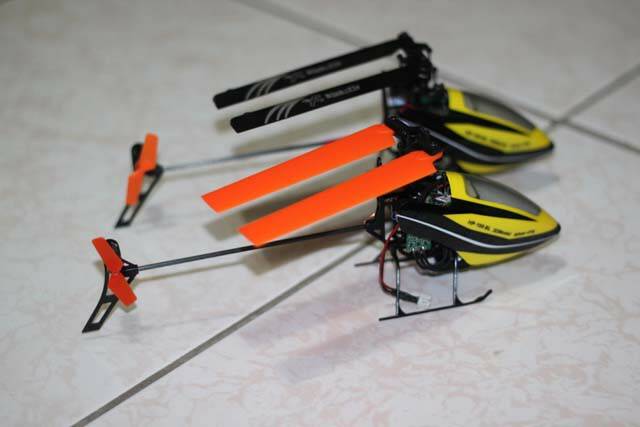

這批機子也收到了,感謝J大的代購...
又買了一台,其實是怕之後變孤兒機,
這種東西都是再買一台會比買零件划算.
先說目前看到的缺點,
連兩台的機頭罩都歪歪的,品質待改進.
再來是直線舵機連桿孔有點大,會導致虛位較大,
不過虛位問題在小機子中我通常直接無視.
上一台機子的3個舵機齒輪,用手撥動只有一個是滑順的,
另2個轉動卡卡的,仔細比對一下是中心軸不夠正導致齒輪一邊間隙過大.
將舵機馬達凸下來後側邊貼透明膠帶改善,其中一個貼了兩層.
新拿到這台沒有舵機齒間隙過大問題,反而有一顆舵機轉動有一點點緊.
這舵機品質看起來有點粗糙,不過這些在飛行中並沒有明顯的感覺,
倒是五線舵機也許可以用一般3線的來改,不過這個要等斷料後再來試試.
用Devo8刷了S大的FW,HP100有舵機卡頓的現象,換上高頻頭後有改善.
這個不知為軟體或硬體問題,所以目前還是只能用高頻頭飛.
說優點的話這台最大的優點是CP值,再來是重量性能,自旋優化倒是其次.
目前市面上無刷小機多半是碳刷改,價格通常會比碳刷版再多個1張.
而差不多相同價位的多要綁控或自行刷機加高頻頭,這台目前來說是很超值的.
