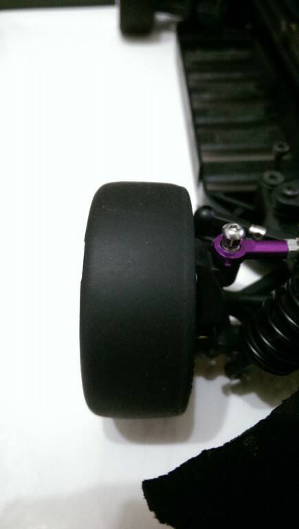

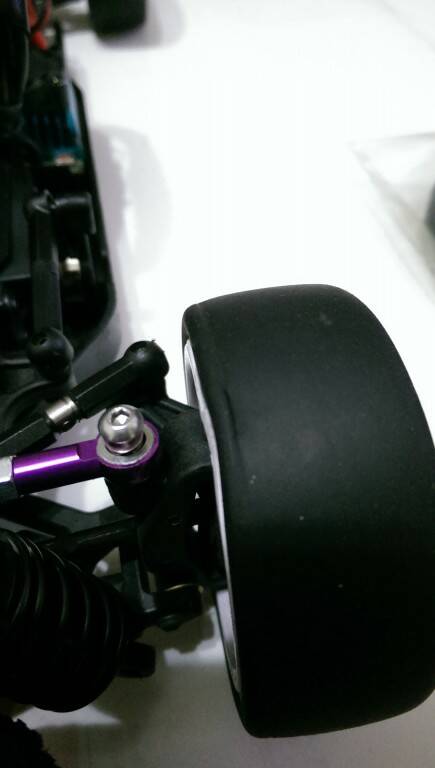

Houtz大大,我跑了26趟電池後, 輪胎變成這樣, 算是正常的磨耗嗎? 另外, 我的車好像都是在吃內側胎, 請問要如何調整才可以得到較為平均一點磨耗呢?  詳情 回復 發表於 2014年7月7日 02:04 AM

 樓主| 發表於 2014年7月7日 02:04 AM | 顯示全部樓層
houtz 發表於 2014年7月4日 10:24 PM
想試看看新搭配,所以買了幾種不同廠牌的胎和內襯來試
待我試完回報!

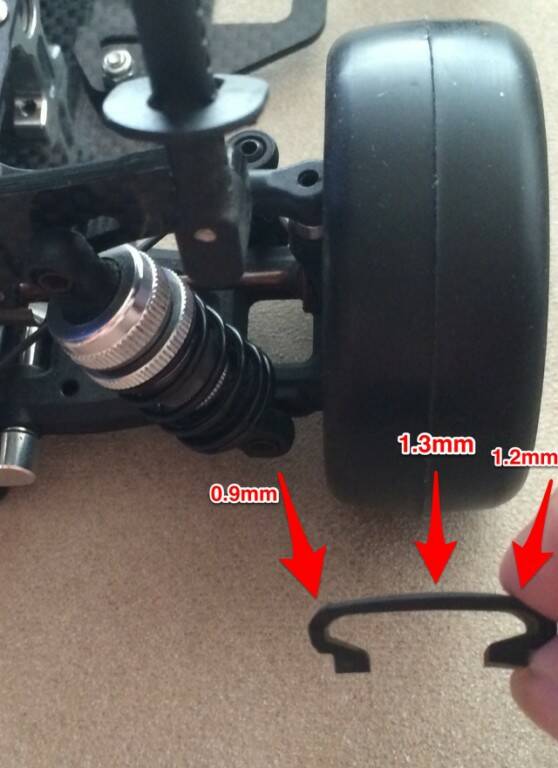

發表於 2014年7月7日 09:42 AM | 顯示全部樓層
本帖最後由 houtz 於 2014年7月7日 11:08 AM 編輯
圖中是我拿有嚴重磨耗的胎皮做量測,內側的厚度比外側薄很多。
之前請教過電車高手,得到的答案是有兩個可能:
1. 內傾角 - 內側接地較多
2. 上連桿長度 - 內側輪上抬,使得內側輪的內側磨耗較多。
想要調到磨耗均勻,可能要從上面兩個參數著手,不過我擔心會不會調完之後,過彎卻變差了...
houtz 大大, 感謝您提供清楚的圖文說明, 還附上切片剖面圖! 看來我來調一下Camber角度再來跑看看.  詳情 回復 發表於 2014年7月7日 03:25 PM

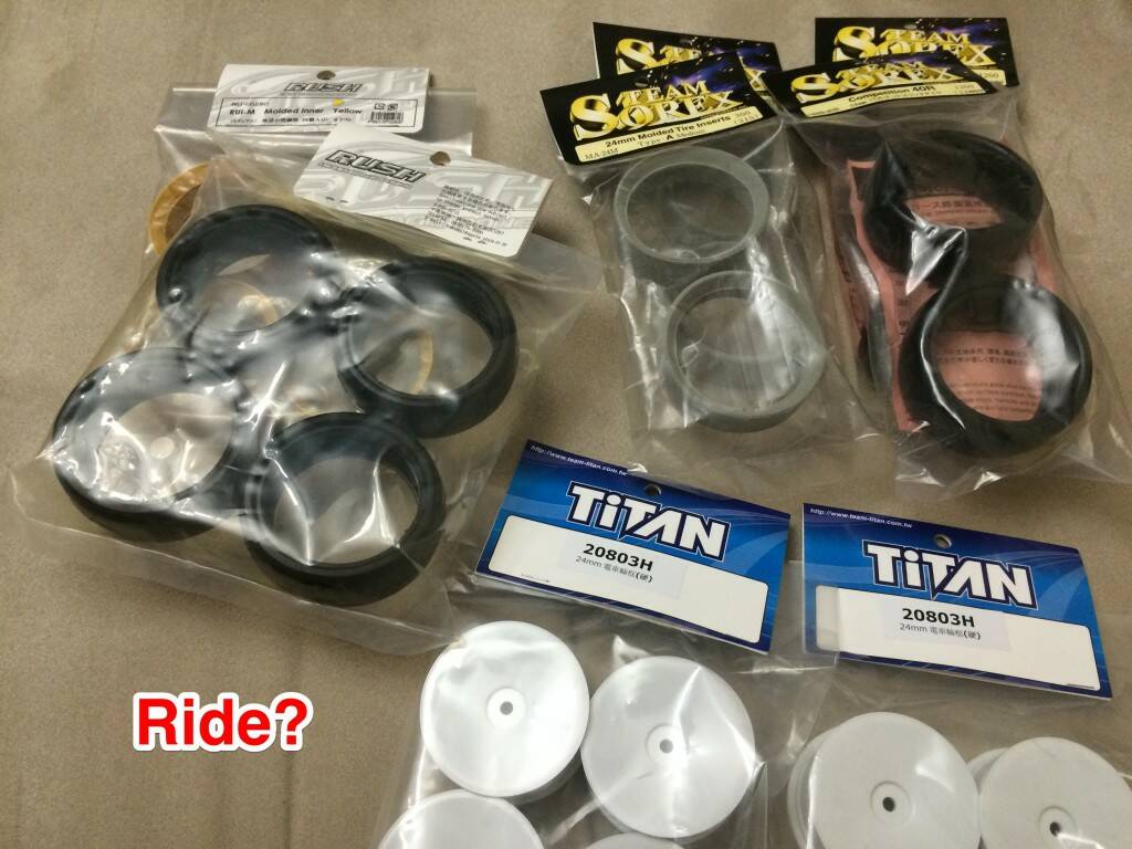

r8800404r 您是許兄嘛? 我是拿6.5T 馬達跑IP 7600,覺得它的容量足,跑個17分鐘電壓還OK;也抓過它的放電曲線,電壓在3.9V~3.8V可以穩定很久,是個適合跑mod 的電池。 至於輪胎測試,因為還有兩支胎 (RIDE, Team P  詳情 回復 發表於 2014年7月7日 01:44 PM

至於輪胎測試,因為還有兩支胎 (RIDE, Team Powers...) 還沒到手,要等到齊了才會開始測... 可能要再等會囉~
