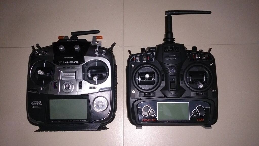

1.航空用發射機一般都是說發射距離為1公里,但現在2.4G的電波一堆,建議別先去幻想3公里的機種,這些都是要外加功率放大器,如果以合法性來看,應該都是違法加裝的,我猜功放應都沒經過NCC核准。
您大概就是幾種大廠牌可選,台灣用最多的應該就是 FUTABA 、 JR 兩大廠牌,如果不介意,到可先買WALKERA DEVO 10。
2. ALIGN TREX150不用想,那是給已經飛過好多年的老手飛的,我原本也想買,最主要是我用FUTABA 14SG,直接買TREX150就能飛,但後來想想,在家就飛 H377,外出就飛 TREX 500,150這種等級在家飛太噴,外出飛又怕風,買了大概只能當靜態模型吧。
3.如果你不想在家飛,建議直接買450級+模擬器來飛,小雞雞不是不好飛,而是你一旦飛慣大機機,小雞雞如果不是用原來的發射機,你的手感會錯亂。
舉例我現在H377都用 DEVO10來控制,但我的DEVO10開關設置都沿用FUTABA 14SG的位置,但H377附的發射機,IDLE UP跟HOLD跟我習慣的相反,昨天想開 IDLE UP ,結果一切變成 HOLD,還好 H377耐摔,要是別的,可能又要修機了。
碳刷無刷其實無妨,我自己是兩台H377碳刷交互飛行,6顆電池每次4分鐘,一次飛完大約24--30分鐘,夠了。
回應您 所謂搖桿模式,一般來說,有前輩教的話,都會選擇 STICK MODE 1 (俗稱日本手),自學的話,通常會使用 STICK MODE 2(俗稱美國手),其他反日反美就不要考慮了,這兩種手勢是目前最多人用的搖桿模式,你先決定要哪種模式,現在的發射機,通常設定裡就有四種搖桿模式可選,不過早期的發射機,韌體有些有寫死,不能改。就算你要飛美國手,但發射機買到日本手,只要設定能改,只要你會拆後蓋,只要你會鬆螺絲,旋緊螺絲...,搖桿模式互換不難。上個月我入手 DEVO10,也是自己將美國手改為日本手的,很簡單的,說明書上也有寫如何改。
