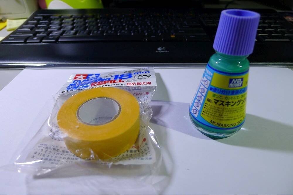

大大~~~請問噴漆的步驟是不是:
1.把車窗由內貼上遮蓋膠帶
2.在由內噴上要的顏色
1.1~2 你都答對了~
2. 要噴2色時可用覆蓋膠帶或遮蓋液覆蓋~噴完一色後~把覆蓋膠帶撕下再噴另外一色~~
覆蓋膠帶與遮蓋液
覆蓋膠帶與遮蓋液

那請問大大... 把車窗和車身要噴第二色部分貼上覆蓋膠帶後 噴上第一色 等他乾後再撕去車身第二部分然後直接噴嗎?? 那第一次噴的顏色不是會噴到??  詳情 回復 發表於 2014年5月31日 09:46 PM

那請問大大...
噴上第一色
那第一次噴的顏色不是會噴到??
1.第一層噴的若是亮色系~你還必須再噴一層白色噴漆~以增加主色的鮮艷度~ 2.透明車殼是由內噴漆的~所以第一層不會被第二層影響~  詳情 回復 發表於 2014年5月31日 09:59 PM

那請問大大...
噴上第一色

銀色和橘色算亮色系嗎??
1.這2色都是亮色系的~ 2.但~有一種電鍍銀的銀色噴漆的底色是要噴黑的ㄡ~~  詳情 回復 發表於 2014年5月31日 10:19 PM
