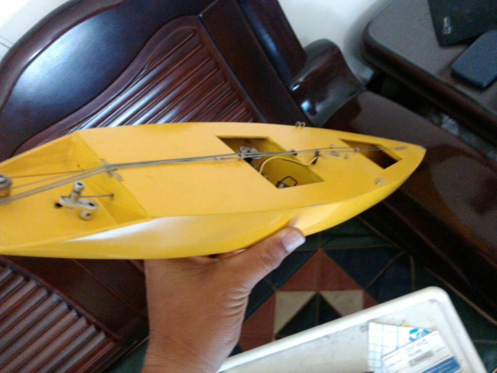

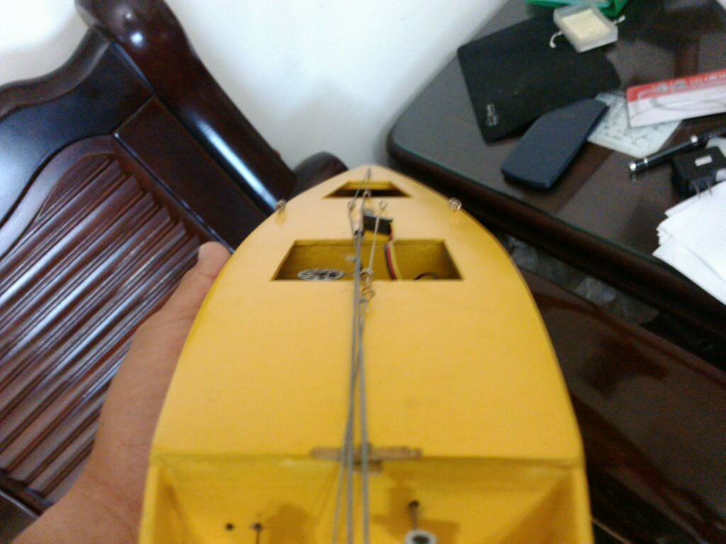

shm 發表於 2014年5月30日 11:58 PM
目前卡關中
前艙蓋不知道怎麼做
先決定行程及走線及甲板吊點位置(甲板下補強用),再決定伺服機位置,然後決定重心位置(電池位置),甲板拿一塊板蓋起來就好了,開口建議先用卡點西德(偷輕又方便),先下水,其餘再慢慢想
平的,有點醜1
平的,有點醜1
平的,有點醜2
平的,有點醜2
