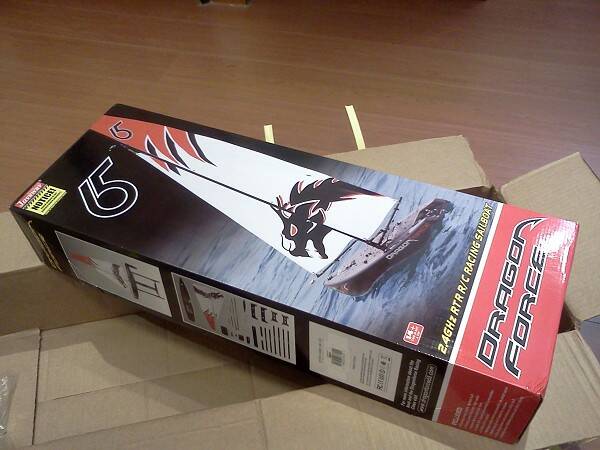

有點鳥的外包裝
海關查驗(課稅啦!!!~)
外包裝(八角還在,安心了一點)

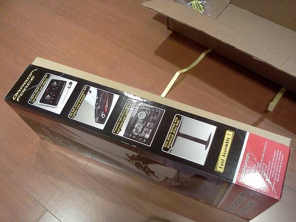

包裝側邊內容介紹

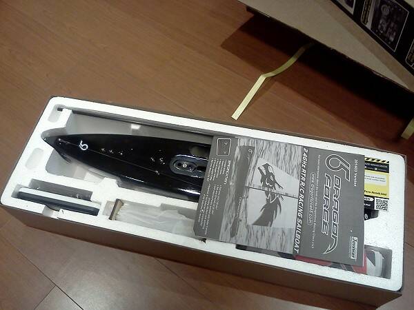

內容物(201403版)

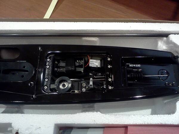

船體

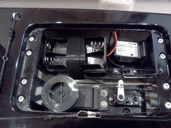

電裝配置

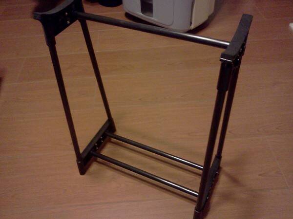

很輕的玻纖腳架

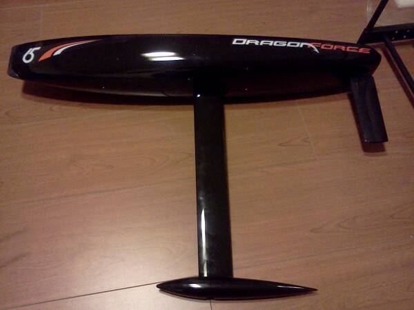

超長中央板與重錘組合

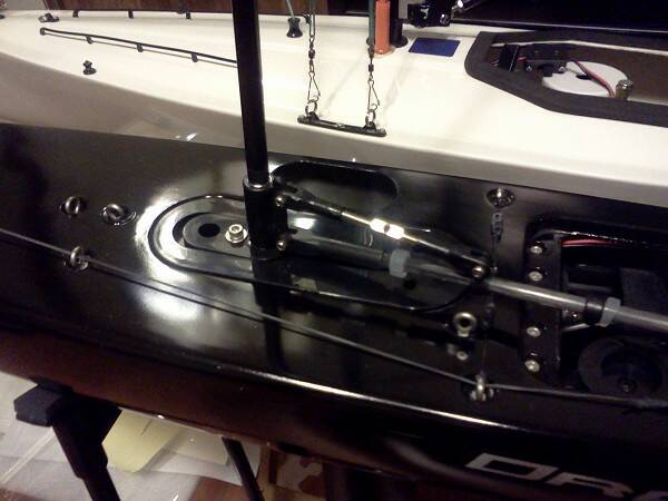

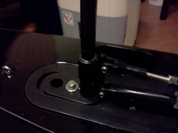

主桅桿鵝頸有裝培林
調整裝置

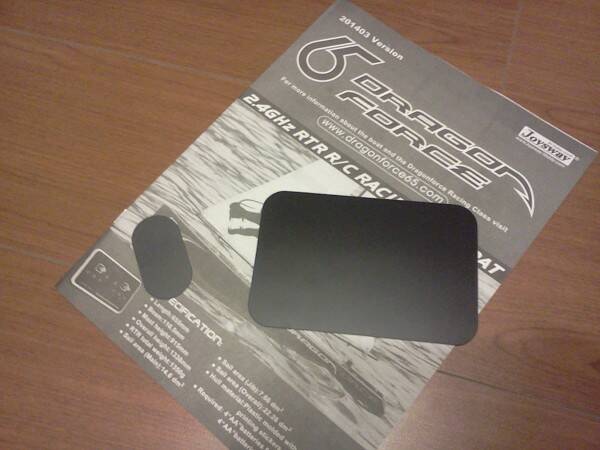

艙蓋及說明書

別太相信那個船架.很容易倒,船上帆後,大約3米風就會倒
鵝頸下面那顆培林,很容易疏忽,特別是跑完海水後,要好好照顧

重錘和穩向版的接合要注意到衝突及不要滑牙

2.鵝頸調整螺栓與塑膠螺套很緊轉不動,要用絲攻順一下,

6.位於船體電裝區域的外殼比較薄,感覺不安全,有時間要
  從船體內側補強
順便一問,船艙蓋是使用塑膠片黏貼的方式,爾後要更換
電池時勢必要撕掉,不知是否有更便利更換電池組的方法?
千萬不要亂補強,ABS很"勇"的 把船組好上磅秤,記住重量 你要思考的是如何減輕重量,輸贏的關鍵就是這  詳情 回復 發表於 2014年5月22日 07:07 PM
