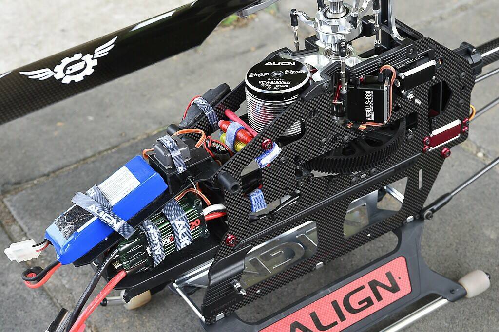

JETI 那顆 SBEC 12A 是峰值哦 5 Secs
常態供電如下:
2s 6.2A
對, 所以我都3S獨立供電。並加天蠍星BEC備用電源。
發表於 2014年5月5日 10:47 PM | 顯示全部樓層
本帖最後由 lliu0130 於 2014年5月5日 10:48 PM 編輯
cicqicq 發表於 2014年5月5日 08:53 PM
就算有後續也是換一顆新的給我,說真的,心情都被搞砸了,給我新的我也不用了,不是2000塊買的到開心的。
CC BEC PRO V2 跟 CC BEC 最大的差別在於 Pro V2 有能耐600W 的防擊穿保護機制。大型機就不要用CC BEC了
發表於 2014年5月5日 11:04 PM | 顯示全部樓層
本帖最後由 pid27149 於 2014年5月5日 11:06 PM 編輯
lliu0130 發表於 2014年5月5日 10:47 PM
我想,只要目擊過 CC PRO 被 50V 瞬殺的精采畫面後
(真的很精采,火從機頭罩噴出來)就不會再嫌獨供麻煩了
哦,當然,接在 CC 上的那串 Servo 也是全滅收場
話說你那 bec 電池不嫌太大顆嗎?目測有 2200ma
