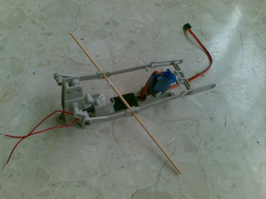

2組傳動,再加2顆獨立電變,可以設定左右槳不同向划動,原地自轉.
只是....花錢太多啦.

我想了一整晚~有套電裝應該可用連搖控器都有~一般現成雙槳的大陸玩具船電裝可拿來用~它的驅動是雙馬達~靠單邊馬達運轉來改變方向的~不過體積太大~裝在這台裝不下~不過如是大的船身就ok~小弟的愚見~!!!

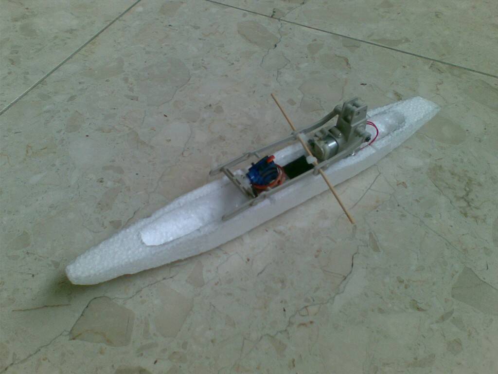

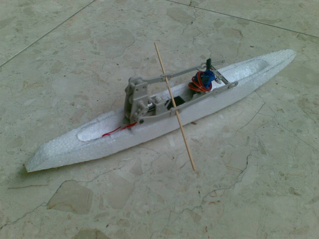

下水測試;
船重吃水深,雙槳插入水中太多,以至抬槳效應不明顯.
轉彎有困難,划槳入水的"量"還需再調整.
不過基本上這個做法是可行的.

舵機改更小顆的,電變也改飛機用單向裸板型,電池要減低容量,接收也要迷你型。
小船很不好改,到處都要斤斤計較。
但還是很恭喜,初步已經成功了。
