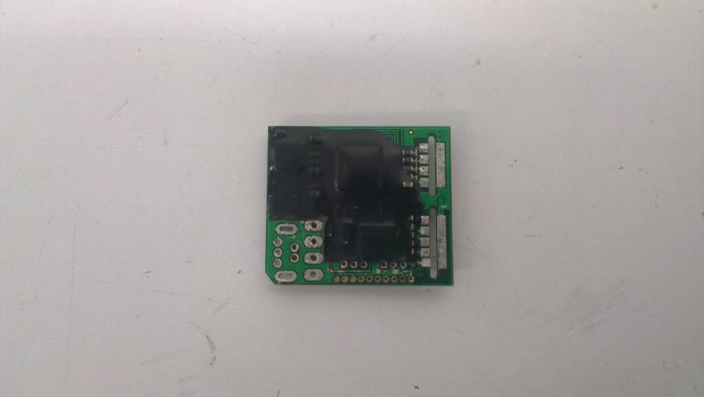

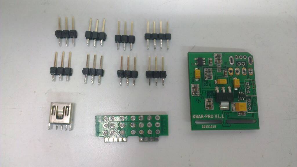

本帖最後由 issac1211 於 2014年5月26日 03:40 PM 編輯
K大~小弟我也跟進了啊!
應該是強迫症發作~
接下來要好好考慮一下~
要裝到130X或是V120D02s上呢?
要用1s還是2s動力呢?
有推薦的電變嗎?
拆得好~^^  發表於 2014年5月26日 03:48 PM
哇~i大~您的黑膠也不少,拆的真漂亮~ 這個1S低壓一樣會失控,小弟建議還是用2S比較保險~ 130X主機板已內含2S電變,DSM2很方便,手感也很好,不用再K了啦~ 小弟建議還是用相對便宜的V120D02S,有啥狀  詳情 回復 發表於 2014年5月26日 03:47 PM

哇~i大~您的黑膠也不少,拆的真漂亮~
這個1S低壓一樣會失控,還是用2S比較保險~
小弟建議還是用相對便宜的V120D02S,有啥狀況也比較不會心痛~
P.S:V120D02S原廠馬達直接將D接改Y接就可以上2S,想噴就重新繞線0.25mm13圈D接~
但是V120D02s還沒徵到啊~ 拍賣也沒看到... 好怕我手癢就裝到130X上去了~ 之前有看到討論原廠馬達1S改2S, 但是看到後來印象中好像沒看到結果 既然K大確定D改Y就可以上2S, 那就又省下一顆馬達錢嚕~  詳情 回復 發表於 2014年5月26日 11:00 PM
