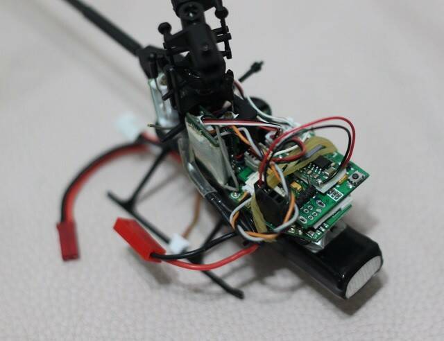

V120D02S黑K改之再折騰一次~

發表於 2016年2月27日 02:53 AM | 顯示全部樓層
tripleA 發表於 2014年4月27日 11:06 PM
大大好手藝, 之前買了一組想試著改上mcpx bl,
料件買齊了後拆開來看了一下,就打包封存了... ...
隔了2年,終於動手完成了,
裝到了HCP100s上,也算給自已一個交代.
比原廠重了4.5G,
主旋翼參數陀螺增益降到20,
尾旋翼參數 I值降至20,停止增益A,B加至100,
這樣差不多就可以飛了,鎖尾佳,尾舵急停也不回彈.
證明了黑bar也是可以用在雙馬達機.
目前比較奇怪的是有時會瘋尾,要重新上電好幾次才會正常.
爬文似乎用電腦重設可解決,不過usb接頭已拆掉就傷腦筋了.
USB接頭拆掉想設定可以改用藍芽模組或GY280的傳輸線,藍芽模組可以直接用,GY280的傳輸線必須再用轉接線~  詳情 回復 發表於 2016年2月27日 02:01 PM
金架厲害~ 小弟試過K爸改裝雙馬機鎖尾都不完美放棄很久了,現在只用K120含電變的主機板來改,有刷尾馬就當是消耗品~  詳情 回復 發表於 2016年2月27日 01:10 PM
真利害不知尾舵和油門要如何混控?這部份我一直無法圓滿解決。  詳情 回復 發表於 2016年2月27日 09:32 AM

發表於 2016年2月27日 09:32 AM | 顯示全部樓層
tripleA 發表於 2016年2月27日 02:53 AM
隔了2年,終於動手完成了,
沒有作混控,就油門尾舵設hold而已。 Blheli電變啟動前要有高低信號檢測, 所以關hold後撥下尾舵後就交給陀螺儀控制。 最多起飛前甩一下尾,升空後就沒差了。 我mcpxbl外掛電變也是如此。  詳情 回復 發表於 2016年2月27日 10:00 AM
發表於 2016年2月27日 10:00 AM | 顯示全部樓層
tonyseed 發表於 2016年2月27日 09:32 AM
沒有作混控,就油門尾舵設hold而已。
最多起飛前甩一下尾,升空後就沒差了。
我mcpxbl外掛電變也是如此。
 樓主| 發表於 2016年2月27日 01:10 PM | 顯示全部樓層
隔了2年,終於動手完成了,
金架厲害~
尾馬達機鎖尾電調可能是關鍵, 試過XP3A,XP7A用在1S尾馬達機上, XP7A明顯鎖不好會晃動有金魚尾, 看blheli文件XP3A反應速度是比XP7A快很多的. 同樣的XP7A用在mcpxBL 這2S雙無刷上就完美解決原廠金魚尾問題. 所以K大可  詳情 回復 發表於 2016年2月27日 05:33 PM
 樓主| 發表於 2016年2月27日 02:01 PM | 顯示全部樓層
隔了2年,終於動手完成了,
將USB接回去重校重啟後還是問題依舊. 平均上電5次會有一次正常, 十字盤有時會跳34次,有時沒動作,有時瘋尾. 爬文似乎是傳感器壞掉,看來這顆黑K在我動手術時被我搞壞了. hcp100s機板太死硬,還有尾舵死區問題. V977機  詳情 回復 發表於 2016年2月29日 05:05 AM
