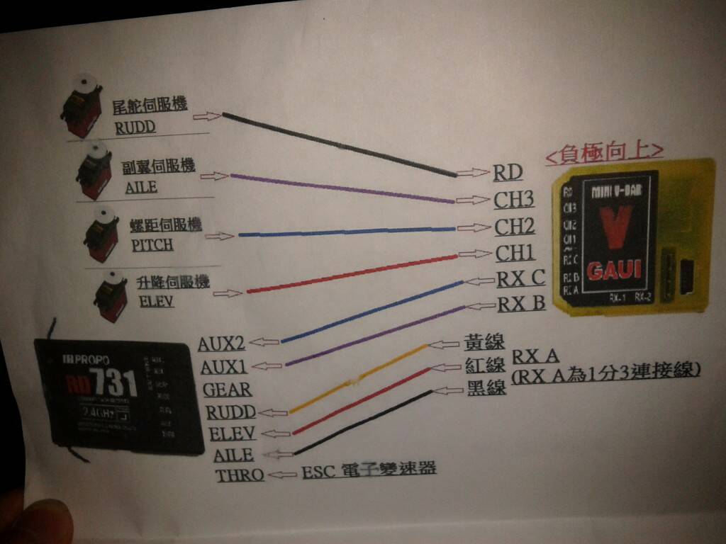

cm大~您的插座依序是接RD、CH3、CH2、CH1、油門嗎?
一般比較有可能搞混的是CH2跟CH3,除非原機主改黑K時CH1跟CH2相反,不然小弟實在無法理解,不管是控或軟體設定都無法將CH1、CH2交換才對~
一定要確定3G修正方向是正確才能起飛,3G修正的原則是十字盤會想停留在原地的傾向,例如用手將機子左傾時十字盤會右傾,用手將機子右傾時十字盤會左傾,用手將機子前傾時十字盤會後仰,用手將機子後仰時十字盤會前傾,尾部也是類似的意思,用手將機子尾巴右推時尾巴PITCH變大讓往右吹風變大,用手將機子尾巴左推時尾巴PITCH變小讓往右吹風變小,甚至變成負PITCH往左吹風~
小弟沒有D7E,您確定控上的設定是1 SERVO不是120度混控嗎?
用15a電變除了重量外,對其他電裝沒有影響,感覺有問題的電變是信號線斷了(就是油門的白線)或是信號搭配問題,不是馬達線的問題~

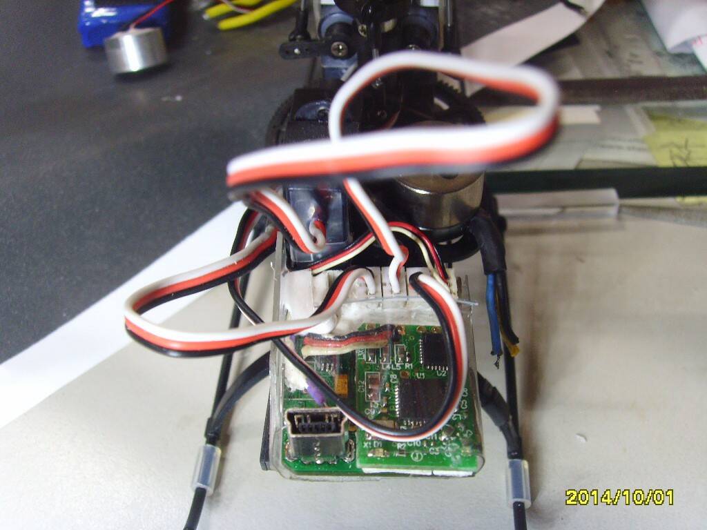

ku大 插座順序相同,有附上一張照片,線路翹高高那就是升降舵插在ch2上......... 3g修正...上電抓在手上觀察十字盤變化,也都正常.如一般傾斜那邊反向修正...... 控上設定1 SERVO沒錯.不過要是用120度.插線就可如正常  詳情 回復 發表於 2014年10月1日 04:51 PM

ku大
控上設定1 SERVO沒錯.不過要是用120度.插線就可如正常位置.插在ch1上......(才會懷疑控怪怪)
剛買了線材回來,把電變上接線重新焊一次看看.(新竹...東西超難買....買什麼缺什麼)
還真是怪異耶~ 要是用120度插線就可如正常位置插在ch1上時,3G修正是正常的嗎?  詳情 回復 發表於 2014年10月1日 08:54 PM

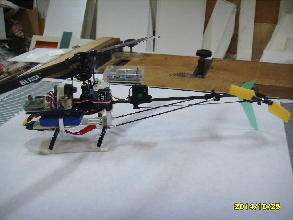

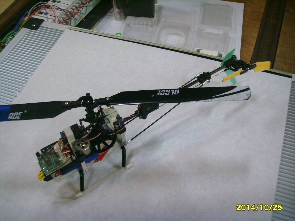

發表於 2014年10月25日 03:52 PM | 顯示全部樓層
感謝各位大大,先覺的指導....  目前我的120已能順利升空了.而且機子沒調好的情況下,還能放手停懸幾秒鐘.
k8設定暫時導入 kuntan大的設置,對我來講還有些靈敏 ,對k8調整還在學習中.(如何設定較適合新手?)
恭喜cm大改裝完成~五告讚~ 太靈敏的話降低軟體的敏捷度或降低控的D/R應該都能改善~  詳情 回復 發表於 2014年10月25日 06:46 PM
