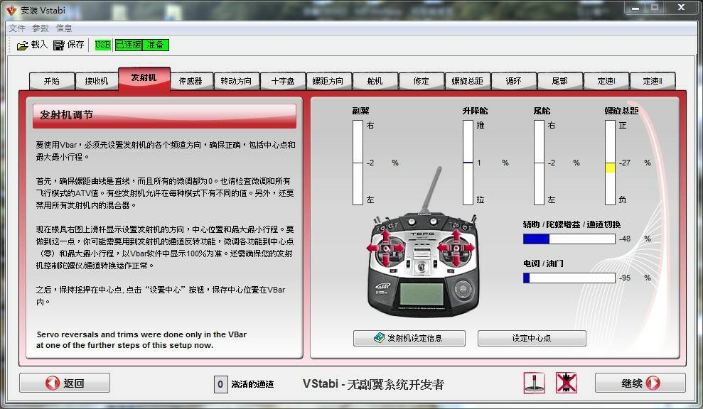

cm大~這是小弟的設定,請參考~
對頻完請確定各通道是正常可調的~

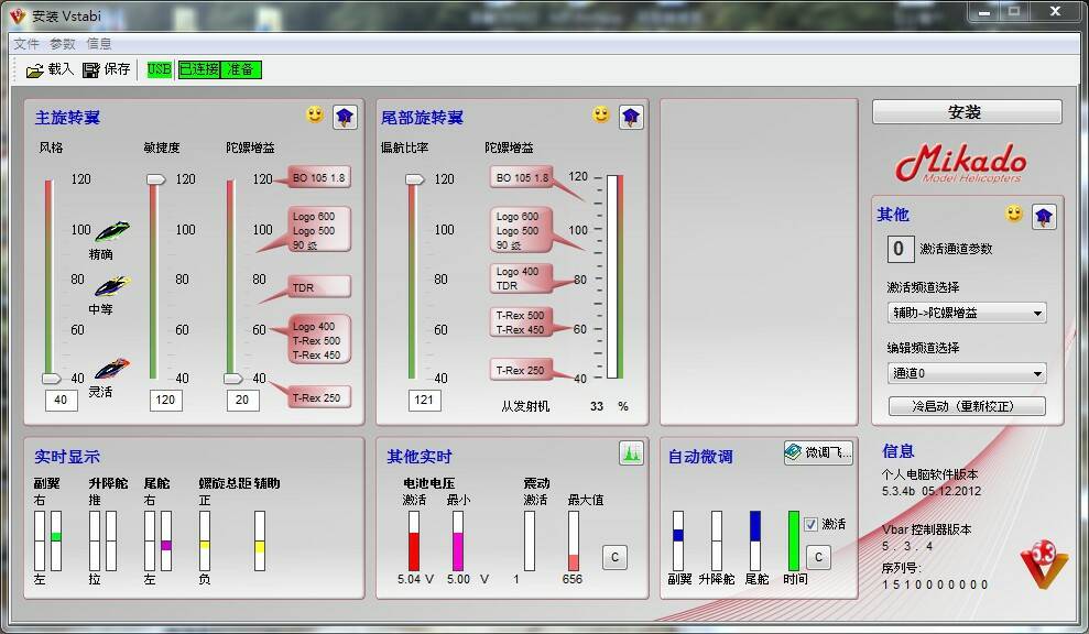

請拔開馬達線確定油門信號是否正常~

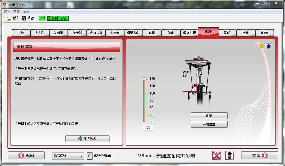

循環螺距行程調整~

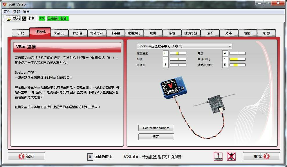

cm大~您的插座依序是接RD、CH3、CH2、CH1、油門嗎? [attachimg]1164637[/attachimg] 一般比較有可能搞混的是CH2跟CH3,除非原機主改黑K時CH1跟CH2相反,不然小弟實在無法理解,不管是控或軟體設定都無法將CH1、CH2交  詳情 回復 發表於 2014年10月1日 03:58 PM
