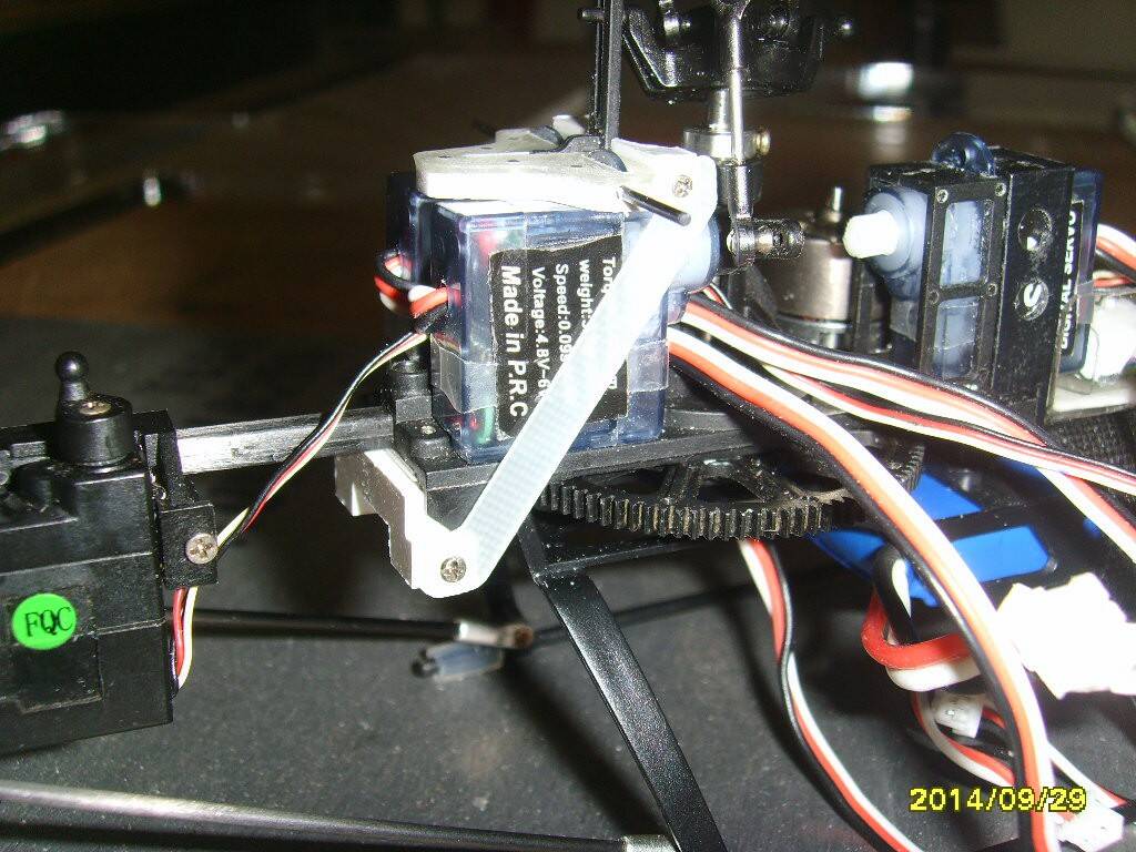

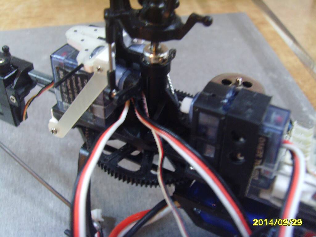

收來有一陣子的V120D02S的黑K改....目前還無法升空
剛到手設定時先搞壞一個原廠舵機,索性全換成ds37,等ds37到手先設計固定方式.
花了兩天空檔時間製作.我只有切除舵機下方耳朵,跟磨舵機兩邊讓它可放進主體中.上面保留製作新的固定件直接固定.
前面那一顆因會扭曲,便利用原來的固定件加上補強件,就基本不會變形了. 原廠機體只要鑽兩個洞就好.

哇~ 這個DS37伺服器固定座好讚...  詳情 回復 發表於 2014年9月29日 09:49 PM

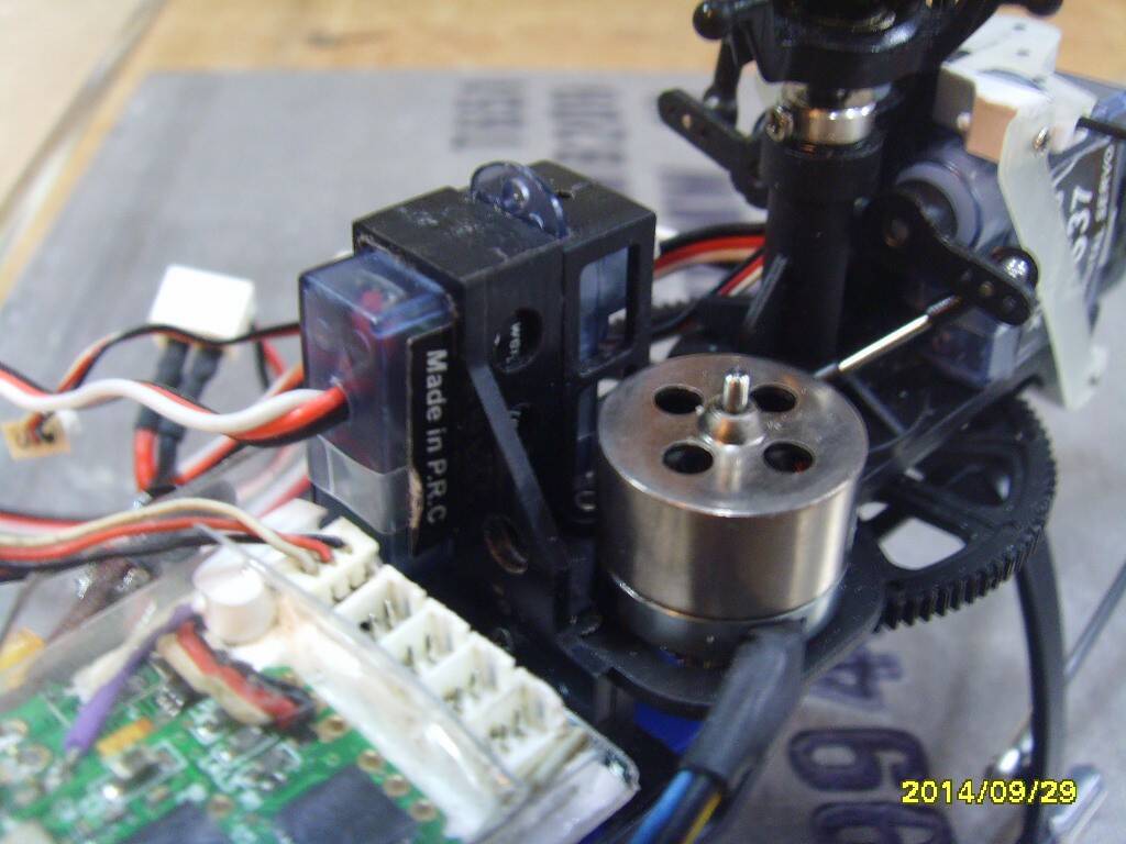

cm大~您的馬達軸心為何會凸起啊?  詳情 回復 發表於 2014年9月29日 11:14 AM

cm大~您的馬達軸心為何會凸起啊?
我也不知道...收來時就醬了....  詳情 回復 發表於 2014年9月29日 12:42 PM

cm大~您的馬達軸心為何會凸起啊?
我也不知道...收來時就醬了....
小弟只是好奇,如果齒輪位置正常飛起來都ok就不用理它了~  詳情 回復 發表於 2014年9月29日 04:18 PM
馬達軸心是因為很冷, 所以就凸起了~
