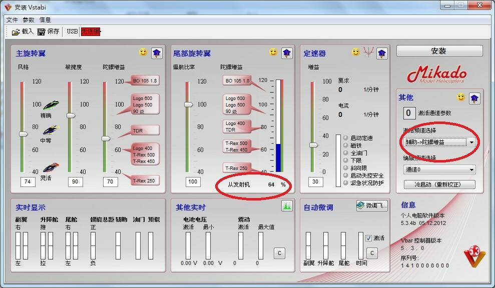

小弟附上V120D02S的黑K設定檔,這個是全部用DS37舵機,尾槳改左邊的版本,如果配置不同要記得修改一下~
另外,鎖尾感度由發射機控制這個選項是不會存檔的,所以載入後要記得改一下設定~
按左上角載入圖示~

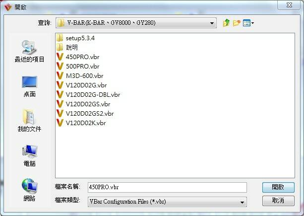

選擇檔案~

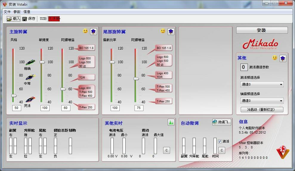

勾全選~

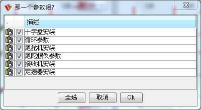

改感度來源~
