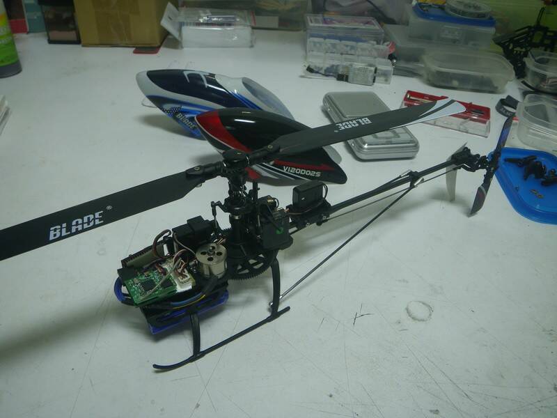

樓主: kuntan
V120D02S黑K改之再折騰一次~

小弟有兩台是用原廠無刷改2S,一台是0.25mm13圈D接,一台是0.34mm7圈Y接,後者噴到個不行~
您用250大齒還噴,那原廠大齒不就抓不住了
不會啦~原廠大齒用9T,250主齒用11T,轉速應該差不多~ P.S:其實小弟都沒仔細算齒比~因為懶~  詳情 回復 發表於 2014年6月14日 11:48 PM
 樓主| 發表於 2014年6月14日 11:48 PM | 顯示全部樓層
waz119 發表於 2014年6月14日 11:38 PM

在收到V120時就全部拆光光...
開始爬文, 最後決定配置, 然後才組起來
原廠馬達改2S
130X主旋翼
130X尾傳軸, 尾管
尾伺服器, 尾旋翼換邊
延長尾支撐桿
其他保持V120原廠
飛起來有種我不願意承認的感覺 !
就是... 怎麼比我的130X改HP08s還要噴啊...
不花錢的比花大錢的還噴... 沒道理啊...

改回1S其實還在考慮中...
因為2S電池固定的問題, 還有續航力的問題
我覺得我不需要噴, 我需要長一點的飛行時間來練習動作
不然才剛有FEEL就不給玩了, 多掃興 !
至於130X換腦, 目前V120還沒調出類似130X穩中帶利的感覺
暫時不換當樣本... 除了自旋不好, 其他其實還不錯啦 !!!
