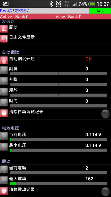

剛剛去試機, 摔了二次, 心臟都揪了一下
一次倒飛垂直直線去撞水泥地板, 一次去敲花台的角
結果完全沒事~ 撿起來繼續飛, 真是見鬼了
K大我又來煩你了啦~
翻滾速率想再快一點,
尤其是左右翻滾, 軟體要調哪?
鐘擺的時候都會歪歪的, 硬體要調哪?
還有K大你的會這樣嗎?
超低電壓... 不過飛起來都沒問題?
主要方法: 另一種方法是直接將行程量調整內的副翼及升降調大(例如-120~+120)  詳情 回復 發表於 2014年6月9日 09:32 PM
