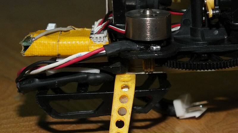

V120D02S黑K改之再折騰一次~
 樓主| 發表於 2014年6月7日 12:09 PM | 顯示全部樓層
本帖最後由 kuntan 於 2014年6月7日 01:21 PM 編輯
dragonhk 發表於 2014年6月7日 10:09 AM
I大應該是原廠無刷馬達直接拆接頭沒有重繞,挑選A B C各一頭短路直上2S,原廠無刷要重繞要拆底座取出定子太 ...
絕對不能隨便挑,頭尾接錯就是相序錯,相序錯就會造成電流大又無力~
懶得拆底座就用破壞的方式,將底座一些地方剪開就好了~
 樓主| 發表於 2014年6月7日 12:10 PM | 顯示全部樓層
davidlitmanen 發表於 2014年6月7日 10:28 AM
kuntan大跟dragon大有可能說對了,ABC隨便挑一頭接並不是Y接,要是接錯了可能動力出不來還會發熱。 ...
D大正解~

如果不好找也可以用試誤法,第一組一頭固定,另兩組兩頭各試一次,最多四次就可以找到了~ 真的找不到就乾脆重繞,0.34mm7圈Y接超級噴~  詳情 回復 發表於 2014年6月7日 01:25 PM

h踢踢批://goods點ruten點com點tw/item/show?21303182346238
這就是小弟說的破壞底座方式~
