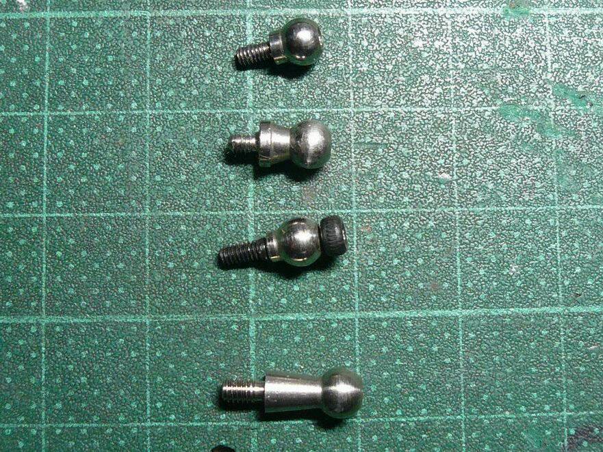

螺絲掉了....那這種螺絲叫做啥
 樓主| 發表於 2014年4月20日 09:08 PM | 顯示全部樓層
我掉了一顆,等等拿另一棵來量一下
 樓主| 發表於 2014年4月20日 09:21 PM | 顯示全部樓層
barryhuang621 發表於 2014年4月20日 09:08 PM
我掉了一顆,等等拿另一棵來量一下
剛剛量了一下球體的直徑是5mm ,全長大約10mm即可,我本來的照片裡面的兩顆螺絲一長一短,短的那個是10mm 長的那個目前不再手上
不過長度的影響不大,另外我不知道如何描述螺牙的種類,剛剛試了一下跟一般的9g的伺服機所擺動臂的螺牙是一樣的。
另外請教大大一個問題,我用的伺服器在不上電的時候,用手可以輕微的左右轉動他,看起來是裡面的齒輪的極小空隙累積出來個誤差,如果要真的很緊
一點都不可以轉動是要用好一點的伺服器嗎? 因為我的3軸飛起來之後讓伺服器拉住的馬達都會因為這樣輕微的左右擺動讓3軸不穩。
發表於 2014年4月20日 09:48 PM | 顯示全部樓層
本帖最後由 pid27149 於 2014年4月20日 09:54 PM 編輯
barryhuang621 發表於 2014年4月20日 09:21 PM
剛剛量了一下球體的直徑是5mm ,全長大約10mm即可,我本來的照片裡面的兩顆螺絲一長一短,短的那個是10mm ...
抱歉,三軸我不熟,我只會搞電直
手上有的長頸球頭(第4顆)是 M2.5 牙徑的
上面三顆都是 M2 牙徑
球頭徑都是 4.72mm 你確定是 5mm 的嗎?因為大多數都是用 4.7 的居多
這個是牽涉到球頭扣的類型,那個扣子看起來不太像 5mm 系統的
 樓主| 發表於 2014年4月21日 12:51 AM | 顯示全部樓層
抱歉我剛量的工具並沒有辦法有很高的精度(用尺加眼睛看的),明天到公司用工具量一下
 樓主| 發表於 2014年4月22日 09:27 AM | 顯示全部樓層
昨天量了一下
螺牙的直徑是2.4多左右
球頭直徑是4.7的
目前我用的長度全長是大約13 mm ,螺牙的部分是4mm
發表於 2014年4月24日 06:38 PM | 顯示全部樓層
可改用直昇機用的球頭,有些還有正反牙可調到任意尺寸
