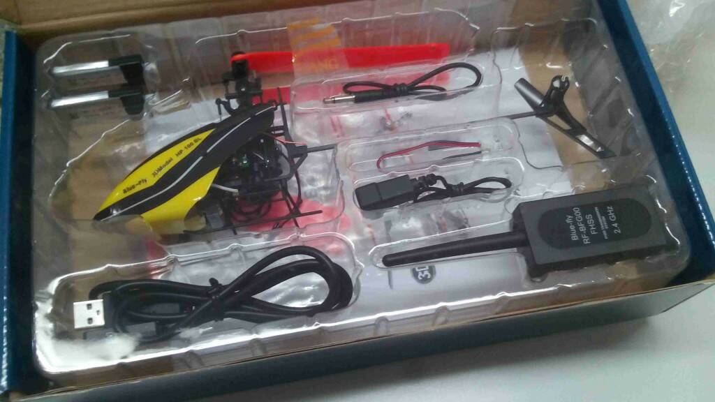

等了數天日公眾假期,順豐終於發貨喇!
偉力的缺點即是 hp100 的優點,這個高頻頭是必需的!
