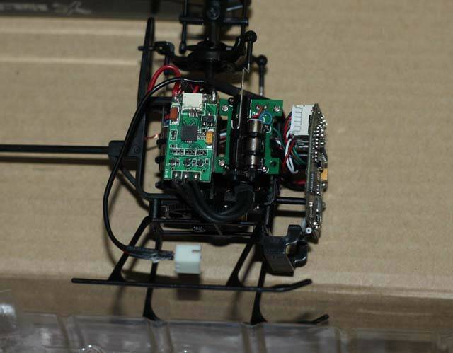

塑料的品質佳,除了電變相關整機的質感不錯,電變和電池接頭的焊點有點粗糙.

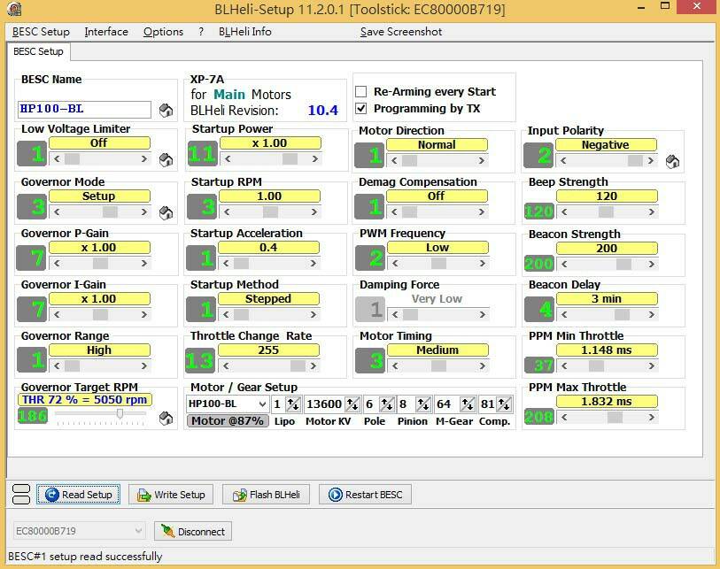

電變應該是blheli 10A,看了一下原始設定如下圖,
似乎是定速72%油門,整個很有力的感覺,
改成一般油門模式應該就能由控來設定了.

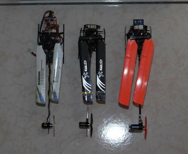

和其他機子排排站.

電變governor mode 設成off,方便油門調整成室內練習飛.
