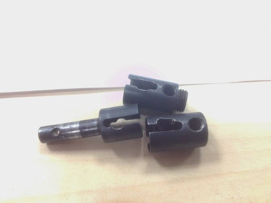

我已經完工了,初步測試起來效果比原本好很多,有空再帶到美堤試試看還會不會有過熱的狀況,這次改裝花了不少錢,測試後覺得伺服器11KG仍然是不夠用,可能是我換大腳的關係,不過已經買了一個25.6kg的伺服器,等下星期到貨再來測測看吧~~!
也順便換掉了中央傳動的接杯及差速器接杯~!
不知道接杯變成這樣,是因為前手太操~還是正常的呢?
不過換新的之後,跑沒幾趟,感覺好像又有一點點擴孔現象,
目前持續觀察中,真的沒辦法,就買一個萬向的套件,不過中央
傳動那一塊好像沒有萬象的套件可以升級~!!

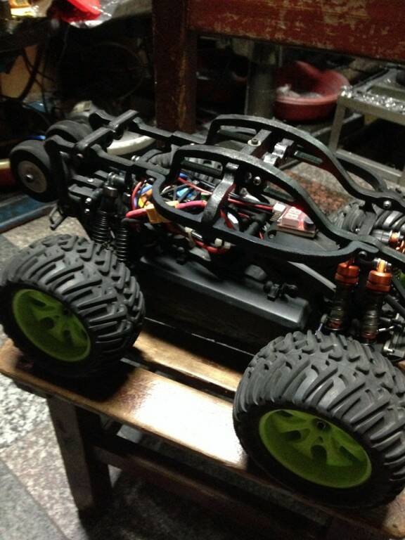

我的剛剛組好
還沒測試電裝
進度超慢

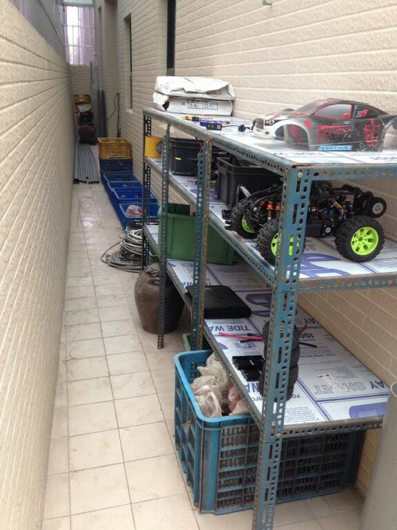

簡易停車場
簡易停車場
