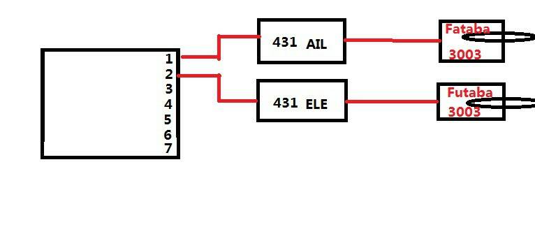

我是用的兩個431,一個副翼,一個升降!使用的是F的R617FS接收機,FX22控,普通的3001或者3001舵機! 簡單圖示: [attachimg]1162310[/attachimg] 設置: 1、 Linkage MENU--->Function---GYRO CTRL和TRIM都是“-  詳情 回復 發表於 2014年9月27日 10:26 PM
簡單圖示:
設置:
1、   Linkage MENU--->Function---GYRO  CTRL和TRIM都是“--”;
2、   MODEL MENU-->GYRO #1 AVCS,  #2 INH,   #3 NORM,switch為SH;
Sh為三段開關,應該是#1為AVCS,中間位置為關,而最下面位置為#3NORM,但實際測試中,開關不能控制陀螺儀,但是陀螺儀有正常反應,會與飛機運動相反的方向產生舵面變化。
想想估計是用普通的非sbus方式鏈接的話,需要兩個通道給431吧?,包裝盒裡面也有兩條線,一條插頭是紅色,一條黑色。其中一個通道控制敏感度?
3、飛機在起飛的時候,陀螺儀是要關閉,起飛后在打開嗎?以前使用過老榆樹的平衡儀,起飛的時候就打開它,結果瞬間飛機就親吻大地了!怕怕!
謝謝!
另附1條電線是給靈敏度用 CH5副翼陀螺儀靈敏度 CH7升降舵陀螺儀靈敏度 開關.在FUNCTION功能裡設 假設..3段式開關是選SH開關 CH5...設腳架....設SH開關 CH7...設AUX2...設SH開關  詳情 回復 發表於 2014年9月28日 04:27 PM

另附1條電線是給靈敏度用
CH5副翼陀螺儀靈敏度
CH7升降舵陀螺儀靈敏度
開關.在FUNCTION功能裡設
假設..3段式開關是選SH開關
CH5...設GEAR(腳架)....設SH開關
CH7...設AUX2..............設SH開關
機機起飛.可選陀螺儀AVCS模式和陀螺儀正常模式或是關閉陀螺儀起飛都行喔.....
