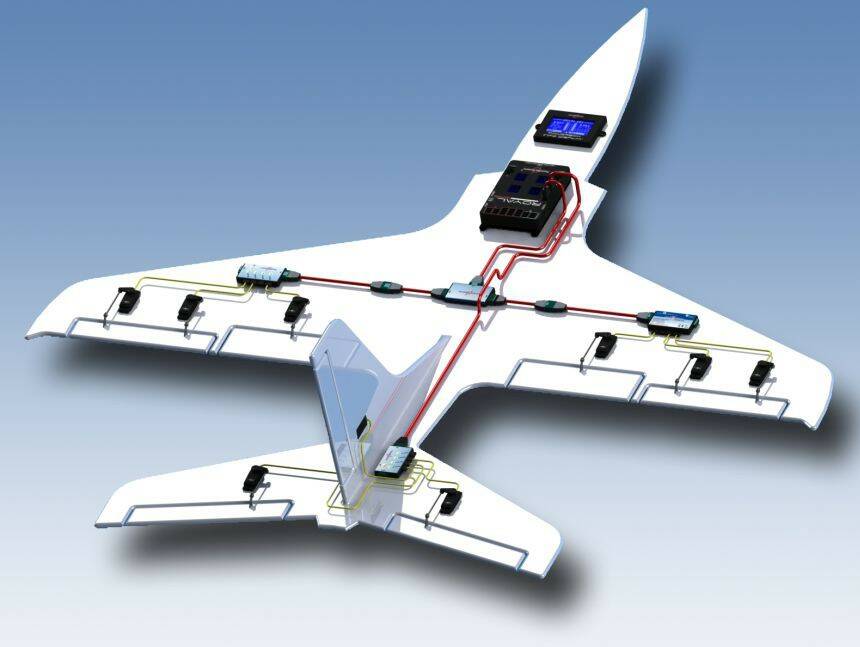

原先104為了精減重量是沒有規劃裝設POWER BOX的,就直接用18-16(AWG)耐熱電線直接供電給8顆(20-37.5公斤)HV高壓伺服器,但POWER BOX只重約1百多克、最後還是因為飛安保險問題,104裝設POWER BOX就等同同時裝置了雙接收、雙電源,一切的考量都是以飛行安全為基礎。
POWER BOX上8個線頭都目前是使用於次要的伺服機、諸如煞車、收輪、衝壓渦扇開關、阻力板開關、鼻輪、航行燈、落地灯與調整紐諸如此類.......
POWER BOX上共有4組大型高安培數S BUS輸出端、其各自獨立可以自由調整電壓輸出,我目前用了兩組。
目前104癥結我想可能在於是否自行DIY所有的線材,以及DIY線材是否有隱藏性的電子干擾風險、其他的因素我就無法確定了、感謝你。
104裝置類似此圖,但線材是DIY,
104裝置類似此圖,但線材是DIY,
104雙翼裝置防止短路配線器
104雙翼裝置防止短路配線器

如果真的不放心.那麼就更換使用原廠SBUS線
多裝了這防止短路配線器在副翼上
不知是否也會干擾到GAY431副翼陀螺儀運作??
翅膀瞬間右測滾....
