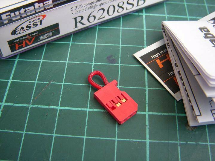

有些SB的接收器, 如R6108SB, R6208SB 會附一個紅色短路的J插頭.
就是它:
如果你沒有SBus設定器的話, 而你只要設定SB伺服器的CH的話, 用它就可解決:
1. 插上SB伺服器至你要的CH槽
2. 插上那紅色短路的J插頭至接收器的DATA插槽
3. 打開接收器電源
4. 關掉接收器電源
這樣就完成SB伺服器CH的設定了

偶找到了.R6208SB接受有附帶J插頭
但如果是用SBD-1也可用這方法.去設定指定那3個輸出CH嗎??
