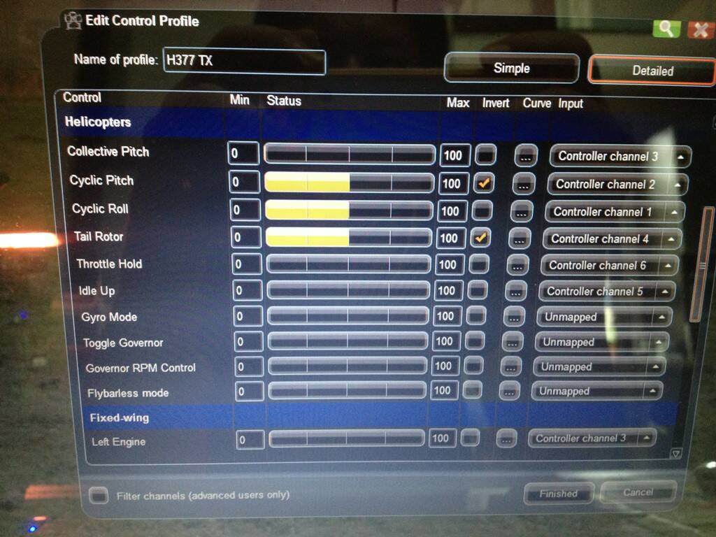

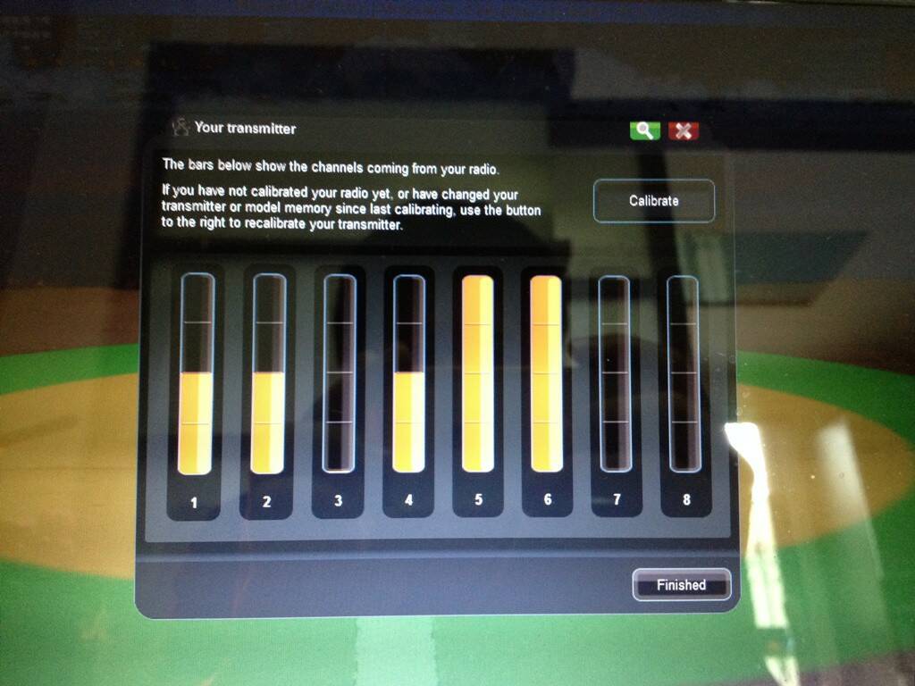

IDLE開關和TH HOLD開關在校正時要像這樣,通道5和6
發表於 2014年4月11日 10:08 AM 來自手機 | 顯示全部樓層
本帖最後由 waz119 於 2014年4月11日 10:20 AM 編輯

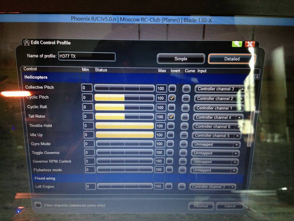

然後進編輯看看,把設定設成這樣
一張圖是兩個開關都開
另一個是兩個都關
發表於 2014年4月11日 10:22 AM | 顯示全部樓層
這樣就可以讓TH HOLD以及IDLE有用了
如果開關的正逆問題,只要Invert打勾或取消即可

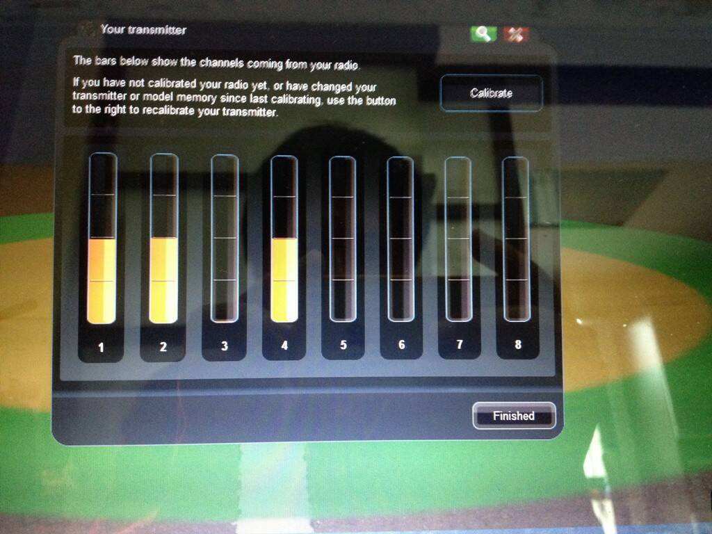

感謝回復!已照W大那樣校設.但進入編輯看左右開關訊號.只有左上的IDL開關同時有兩個訊號是上面欄(常規設置)的 收放起落架及投擲炸彈訊號而右上的TH HOLD開關皆無訊號.
