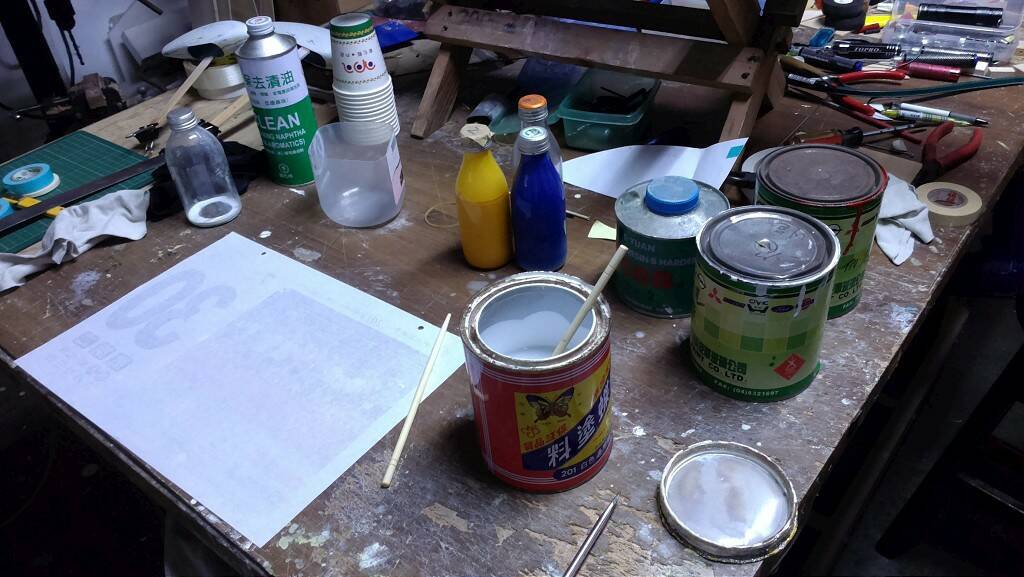

   噴機頭罩但是發生了一些失誤,顏色〝奈差蝦最〞,看來調色不是人幹的,這一定要對色彩有相當的敏感度才行,如果要磨掉從噴工程太浩大,只好把機頭附近的燙紙撕掉,找比較相近的將就一下了,還好不是差很多。
開始噴機頭
開始噴機頭
噴好了 但是
噴好了  但是
