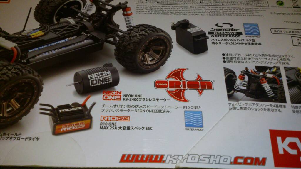

先謝謝你的回應囉
不過我打錯了,是換成28T的馬達齒,用意在提高速度〈不知道對不對〉。
原廠電變、馬達如照片,這次悲劇發生還有起火耶,也連同電變、伺服器位置部分塑膠都一起燒融了,修復之路坎坷,都不知道有沒有修復的價值。

原廠這樣配太拼了吧
25A電變配上2400kv 540無刷馬達?!
電變還沒有風扇?難怪樓主增加馬達齒電變會燒掉
你的馬達如果沒燒壞的話可以不用換,2400kv的扭力算不錯了
而且我查到的資料,這顆馬達似乎可以吃到4S
只要買個80~120A的電變就很夠用了,例如好盈那個WP-SC8,也是可以支援到4S
這樣你就可以上4S,速度可能是你原先的1.5~2倍

哈,要是前兩天有你的指導,就不會有悲劇了
謝謝拉
我電變、馬達都準備好了,只是原廠線組、跟電變所在位置的車體塑膠都燒融了,也擔心伺服器、接收還能不能用,需要找店家備齊零件了。
