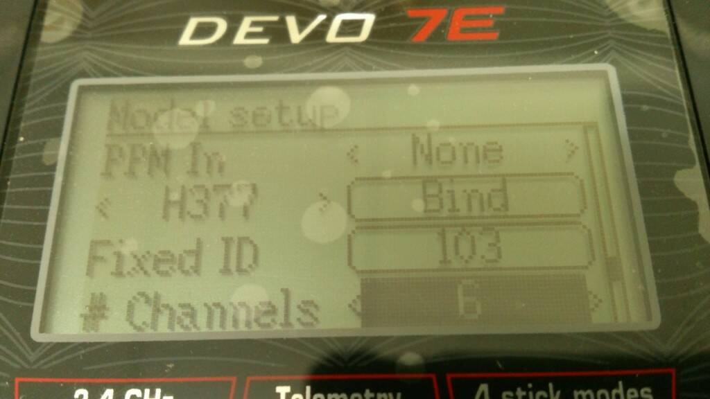

請教一下
我重刷最新版之後
在系統選單看到原本的H377變成*H377
就無法對頻了
請問哪裡設定有錯
發表於 2014年4月24日 02:04 PM | 顯示全部樓層
rckevin 發表於 2014年4月23日 01:11 AM
請教一下
我重刷最新版之後
r大你在看一次第一頁的開頭文,前幾天我也是摸不清頭緒,後來請教友人才成功,簡單講,現在多了一高方才能打開高頻頭,就是把;去掉
發表於 2014年4月24日 02:19 PM | 顯示全部樓層
ansheng 大您好:
我想請問一下就是我用7E刷了最新版本的軟體,然後可以跟H377對頻,但是對完頻油門啟動之後尾槳卻沒有轉動,已經有用原廠的控試過已經確定尾槳可以轉動並沒有接觸不良,然後昨天您有提到說使用Fixed ID,我也有試過尾槳還是無法轉動,可以請問是我哪邊出了錯嗎? 再麻煩指導我一下,感謝。
附上控的設定圖
