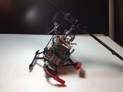

今天下午買了377的旋轉頭,以為跟fbl100一樣,結果bl拉桿卡不進去~昏,只能繼續使用暴力....
電變換了XP-3A沒金魚尾了,but自旋換一隻手怎麼跟影片差這麼多.......
油門90%上沖下洗也不偏(8s裡h377的gear設置是"無"),上去很快下來反應有點延遲,因此會差生錯覺再往下修,佷用力的坐了三次地板
看來控的設定還要再調整,尤其是舵的行程一直都調不太出來
但至少華牌L3的電變加XP-3A目前在377的油門線性應該是可以匹配

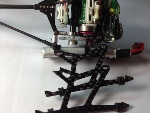

有使用的大大可以在這個地方先點三秒膠補強一下,免得跟小弟一樣下場
