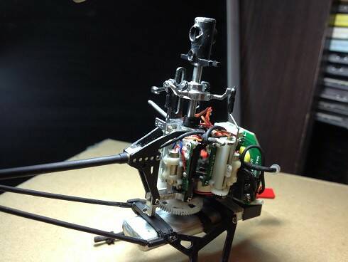

謝謝你的協助,晚上在社區中庭試飛第二顆電池時射了
旋轉頭崩了(如圖),
不是品質問題,是手邊沒多餘的備品而把之前暴力鎖裂的裝上
想到金魚尾可能是旋翼不平衡震動造成的,實在太粗心了
不過只找回一隻主翼,肉眼看也沒其他損傷
小弟這隻是"黑摻豆377"
主馬C05M定子底座加華牌05轉子--35號線重繞,尾是hP03T--31號線重繞
FBL100旋轉頭跟槳夾,mcpx bl拉桿跟十字盤,mcpx伺服器
飛越機身,mpcx底座(因為這機身精度實在.......上去主軸竟然不是垂直的)
電池都用海波浪25C 550mah,都飛約3分~3分半分(不過這電池已經用了快1年少說也上百趟)
如果真的要好好飛千萬別學小弟,
我是樂在改裝,一年多的時間倒飛只會一面對尾
呵~呵~

發表於 2014年4月18日 07:57 AM | 顯示全部樓層
edku 發表於 2014年4月17日 10:33 PM
dragonhk大:
旋轉頭崩了(如圖),
E大是MCPX機身換上H377基板喔 小弟沒有H377所以無法比較其中奧妙 不過小弟MCPX和BL倒是滿多台的 多到可以組足球隊了 呵呵!
