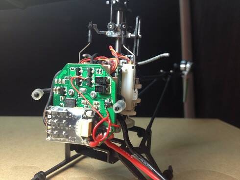

目前我的8s在機子的設定上看起來也ok,就兩個問題
1、控的電量顯示低於7.xxV(實際多少忘 ...
1. 我是沒遇過耶,我是用7e , 而且是用乾電池!
2. 改無刷沒試過耶!
看有沒有厲害的大大可解答!

建議e大主無刷電變換成可以刷blheli軟件的無刷電變 例如 主無刷電變改xp-7a 尾無刷改xp-3a 軟體blheli版本都刷相同版本 油門線性 尾無刷輸出 訊號才會一致

感謝ansheng及dragonhk兩位大大的回覆
dragonhk大大的提醒,把之前敗回來的MX-7A翻出來
試了MX-7A主,3.5A尾結果有鎖尾的感覺,但一整個軟掉
後來重刷把華牌L3主,MX-7A尾,大P也不跑了,但停懸有金魚尾
看來要嘛把尾馬用32號線重繞或換小一點的槳或.......
雖只小飛一下,但H377飛起來真的比MCPX穩,又沒MINI CP死硬
個人認為在這種價位上算很不錯了
但不管如何能總算飛起來了,最終還是要感謝ansheng大大的奉獻啦~

恭喜e大改裝成功,可否分享一下主無刷是那顆馬達?電池規格?實際續航時間?
