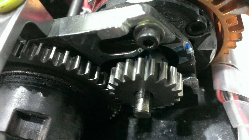

今天下午我的特製鋼齒馬達齒到了
馬上裝上g3大腳去試車
目前我的g3大腳裝的是19齒的馬達齒
其19齒的馬達齒在大腳上是超低的終傳比,
但是因為馬達扭力夠,所以玩起來更本沒有問題。
而這馬達齒是我請工廠車好後送到彰化某熱處理廠做處理的
之前買工廠現成的馬達齒遇到爆力的電裝都幾顆電池就磨耗出現
甚至不到十條電池馬達齒就毀了
而今天這一顆馬達齒玩了三條電池還不見磨耗
算是很滿意了

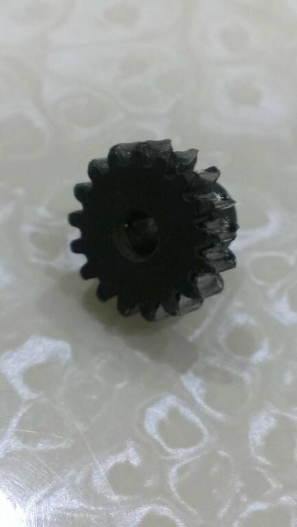

下圖是之前工廠買的現成的馬達齒
才玩幾條電池而以就磨成這樣
