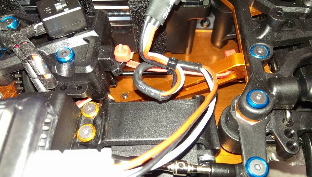

支撐桿架天橋 固定線 才不會被cvd 磨到 大家參考一下吧!昨天用17t試了ㄧ下起布油門約50趴 前輪有點浮起變車輪餅 改直軸不知能改善嗎?

發表於 2014年4月7日 05:59 PM | 顯示全部樓層
csyy521 發表於 2014年4月6日 03:22 PM
支撐桿架天橋 固定線 才不會被cvd 磨到 大家參考一下吧!昨天用17t試了ㄧ下起布油門約50趴 前輪有點浮起變 ...
你的中差有更換過差速油了嗎?
換直軸一定會有改善   動力就平均分散至前後了
這樣前輪浮起也就不會變車輪餅了

 樓主| 發表於 2014年4月7日 06:39 PM | 顯示全部樓層
jason584554 發表於 2014年4月7日 05:59 PM
你的中差有更換過差速油了嗎?
我前後3000 中10000  不知換直軸前後差速怕耗損變高 對了 J大您的buggy 組好了嗎?
