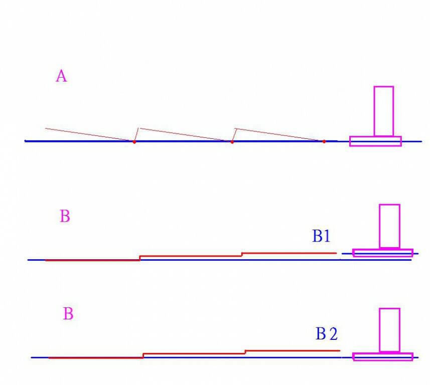

基礎調整方式...
貓艇的底部正常有三個階梯狀船底...
先拿水平的東西測量這三個點是否為同一線上!
再來軸心調整角度建議你..
直接將船底放在平面的物品上! 然後把尾軸固定片一同貼齊平面...
然後做第一次試跑...看是否有頭太翹的問題! 如果有就把軸角度往下1~2度在做測試!

發表於 2014年4月27日 11:02 PM | 顯示全部樓層
ffx80314 發表於 2014年4月27日 06:50 PM
基礎調整方式...
貓艇的底部正常有三個階梯狀船底...
您說的~是圖中那一個正確呢?
