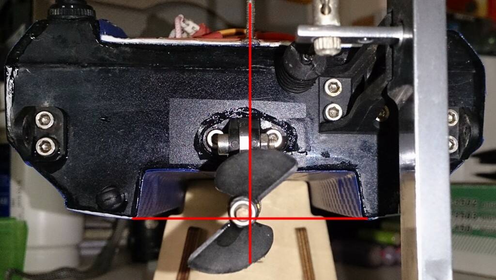

4/6更新

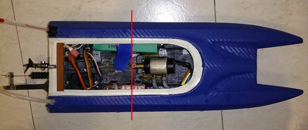

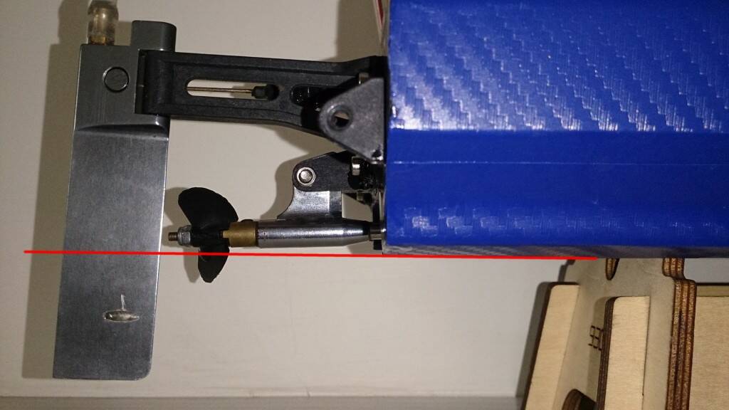

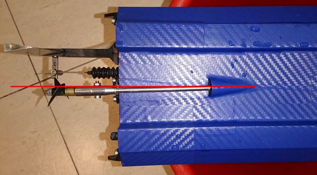

調整槳角度,如下圖所示,左腳貓現象改善許多,但是速度上來後變得很會跳,重心位置也大約在船身1/3處,還煩請再給予小弟指點阿
重心位置
重心位置
 樓主| 發表於 2014年4月6日 03:02 PM | 顯示全部樓層
CIVIC8 發表於 2014年4月1日 09:25 PM
利用舵在右邊~把右腳推高~使用左右腳比較可以到達水平的位置~因舵的切面小.所以也不會造成太大的水阻~!這 ...
C大您好,抱歉,小弟又來打擾了,根據您教學的方式,舵角因為工程較麻煩,故先調整簡單的部分,調整後試船,發現狀況並無太多改善,後面發現,原來這艘船軟軸安裝的位置就有點偏左,但是鎖舵處依然在中央,反而造成槳有點偏右,猜測為主因後進行修改,就將鎖舵處順勢往左移動,並增加點小角度來改善台左腳的問題,今日試船發現狀況好轉很多,但是現在槳調下變得很容易跳,調平形角度貓又浮不起來,速度無法上升,不曉得是否還能給小弟一點建議,讓您隔空抓藥實在抱歉阿

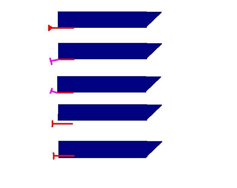

貓~以下簡單的說~(腳的位置與軸)
圖1.是理想的狀況~如跑起來也順暢
圖2.頭翹到感覺要後空翻~出軸動力線下壓~會改善些.
圖3.船頭仰不起來~起步要很久船身才浮的上來~出軸動力線上壓~起滑時會感覺省力~航姿頭會感覺仰一些~!
圖4.整隻軟軸低於貓腳~高速時會規則的彈跳像是蜻蜓點水一樣.
那就要整隻軸向上平移.
圖5.整隻軟軸高於貓腳~可能會空蝕~或~感覺轉速很高~速度出不來~那就要整隻軸向下平移.
~~~~~~~~~~~(以上如有不對~請版上前輩多多指教)
以這台約65km以上就不穩了~超過這速度要調整需要自己花心力~!
有位船友改了"超爆力"小爆徒~您也可以問問他~id gpe3602000 ㄎㄎ!

樓主的軸 槳位置沒調好.
看照片. 您的軸槳位置 比較像 圖2.
所以會不穩.
請將 軸槳位置. 調整為圖3.
槳的角度往上3-5度.
應該會有改善.
另外 尾舵傾角請加大到10-15度
不過此貓過小. 只有鏡面 才能跑出好成績
