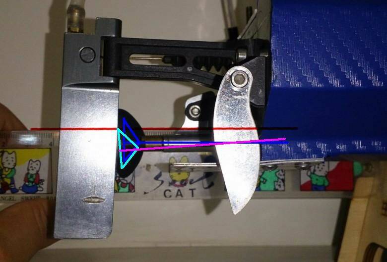

槳葉推出去的角度下壓一些~(是葉片的角度~不是整支軸平移下壓喔!)原本的角度是深藍色的~改為淺藍的角度~就比較不會仰頭了~!

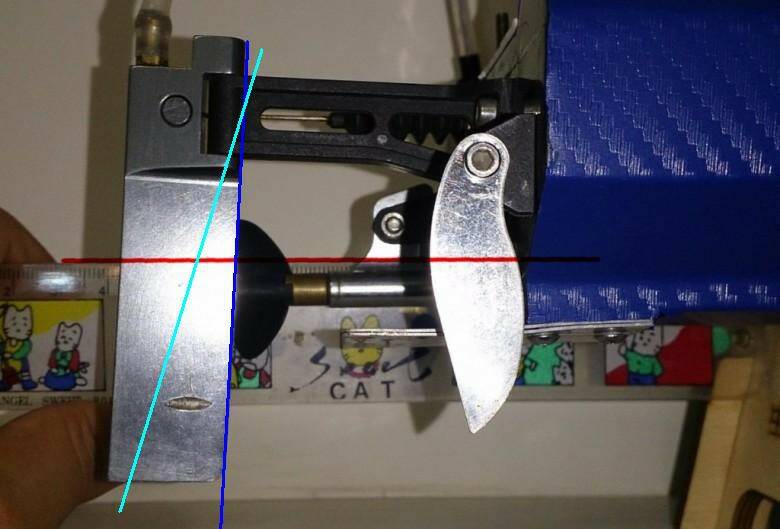

舵的角度打斜的(如淺藍色)~左貓腳比較不會抬腿~(您的舵不好改)

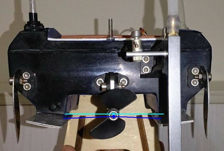

軸的中心點要貓腳底緣上面一些些~!
試看看這樣調整應該會比較好些!

C大您好,請問一下,尾舵調斜為何能改善左腳貓的問題?原理上有點想不通,還煩請指點一下,修改上小弟覺得還好,基本上鎖附面下墊東西應該就可以達到傾斜效果。

利用舵在右邊~把右腳推高~使用左右腳比較可以到達水平的位置~因舵的切面小.所以也不會造成太大的水阻~!這個方式對較高速的船會比較有明顯的調整效果~!
