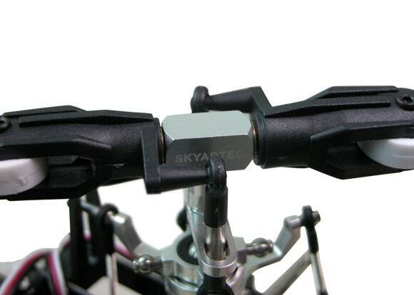

我的X3S中連也改X3V的,你的大槳夾有改X3V的嗎?
如有改的話伺服機要改與X3S相反的方向,也就是要向上推的.
因為X3S的槳夾和X3V的不一樣.
如果還有不了解的地方,再上來研究.

大槳夾方向可以轉,X3S改x3v旋翼頭,只要把大槳拆下再拆掉橫軸螺絲,把大槳夾轉180度裝回去鎖緊橫軸螺絲,再調大槳連桿長短就行了

你說的沒錯這也是改成X3V的一種方式,
我之前也是這樣改的,
後來買X3V一整組槳夾就改掉X3S的奬夾.
原X3S伺服機的方向要改成向上推的.

我不喜歡伺服機改方向,因為擺臂固定齒的關係,擺臂水平的時候不一定是在舵機中立點,所以伺服機改方向後又要重調擺臂水平(一次調3個)很麻煩,X3S改X3V槳夾還是照X3S原本的槳夾方向組就可以了

我現在的X3S連側板也換X3V的了,只有旋翼頭是X3S的.
X3V中連的連桿固定座螺絲斷在裏頭取不出來了.
所以又把X3S中連拿出來用.
