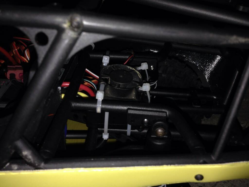

幽靈問題寶寶...求助!

有dig?所以有二個伺服機?不知是多少kg的,可能要考慮加個bec
 樓主| 發表於 2014年3月28日 02:53 AM | 顯示全部樓層
本帖最後由 yapit 於 2014年3月28日 02:55 AM 編輯
有兩顆伺服機沒錯!加bec?可以解釋一下嗎?
發表於 2014年3月28日 09:50 AM | 顯示全部樓層
馬達過熱, 齒比過小或傳動不順
電變過熱, 電流太大
過熱都是超限使用, 不一定不對, 但仍需檢驗一下較好
陽台試車及攀岩車都不算是會大電流的使用情形, 除非....
看規格表是還在範圍內
 樓主| 發表於 2014年3月28日 09:58 AM | 顯示全部樓層
neo2000 發表於 2014年3月28日 09:50 AM
馬達過熱, 齒比過小或傳動不順
電變過熱, 電流太大
恩恩!馬達是常溫的!
只有電變高溫!電流過大是從電變輸出的電流?還是輸入的呢?

發表於 2014年3月28日 10:52 AM | 顯示全部樓層
yapit 發表於 2014年3月28日 02:53 AM
Mega Power TAURUS 這顆 BEC 好像只有6v/3A
以小弟用的savox sb-2250sg, sb-2270sg為例,stall current 6v時分別為5A, 6A,就會讓電變內建的BEC負擔太重,所以會需要外接BEC
可先查查您的伺服機規格,當然,這也許只是其中一種可能而以...
