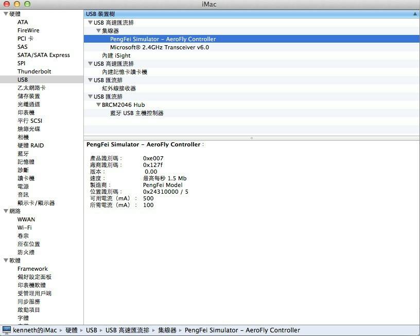

這兩天抱著姑且一試的心下載了程式來試試,結果真能成功爽玩,太好了,以後不必再開 Windows 來玩,直接在 Mac OS X 下就能玩模擬器了。
AeroFly RC 7 Mac 還真不錯,畫面細節與機種都很好,很容易上手,用了 5 年的老 Mac 也能跑,比 Windows 下的其他模擬器穩定,這可能是因為 Mac OS X 系統的關係。
說一下我的配備:
電腦:iMac27 09年,3.06G C2D,RAM 12G,120G SSD + 1T HD Fusion Drive,OS X 10.9.4。
加密狗:常見的 4 合ㄧ泛用型,只有在開關設在 4 的鳳凰位置時無法支援,而其他 1 到 3 的位置都能支援,但還是建議撥在 3 的位置(AeroFly)最直接也最容易設定,這程式支援度還真高。
遙控器:DEVO 7E / FUTABA 8J 都沒有問題。
Mac OS X 內建支援這種加密狗,不用再掛那些奇奇怪怪的大陸版驅動程式,隨插即用。
不多說要去玩了!
