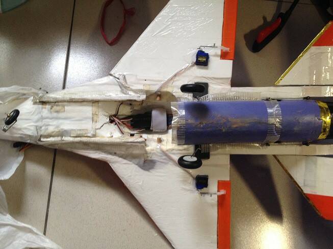

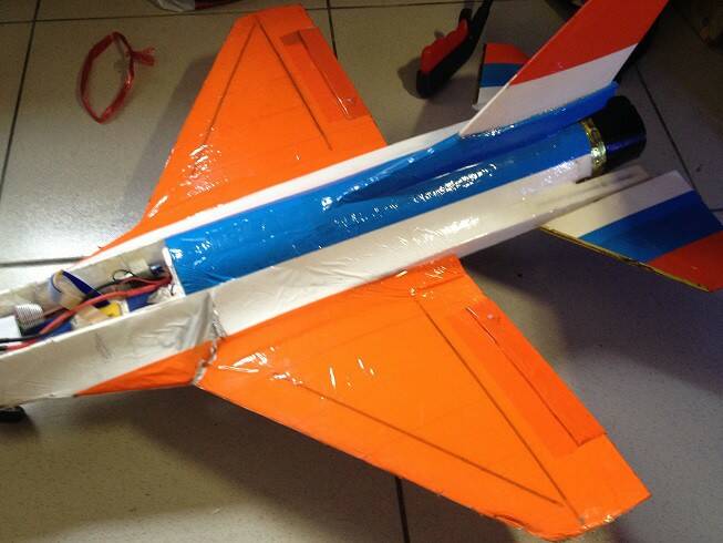

發表於 2014年3月29日 01:25 PM | 顯示全部樓層
我也改了副翼
但在設定上 吃了很多苦, 雖然最後還是86了
不過第二代因該會更好
以下可交流看看~
1. 副翼: 大小可不用太大, 已我的為例, 這一小片副翼就可以讓阿郎F16瘋狂翻滾.
    建議主翼切下來當副翼的一定要補強.
2. 水平尾翼: 與機身下沿切齊. 當初用原設定, 起飛直接右翻.
PS: 盡量控制在1000g已內, 我修修補補超過1200g後.
      我覺得主翼負荷不住了...很難飛. 推例比0.9 也一樣.
真的86了-1
真的86了-1
的86了-2
的86了-2
