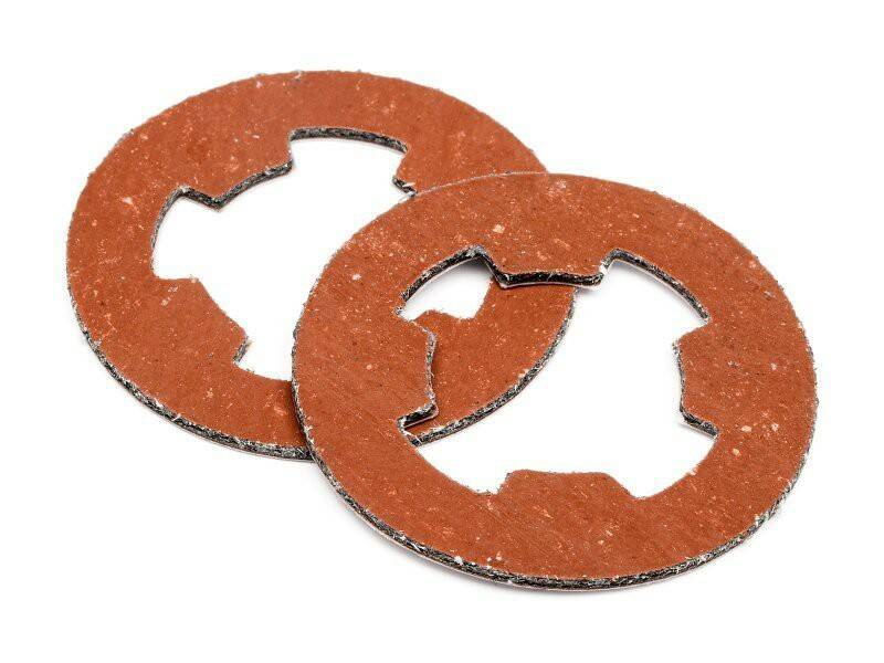

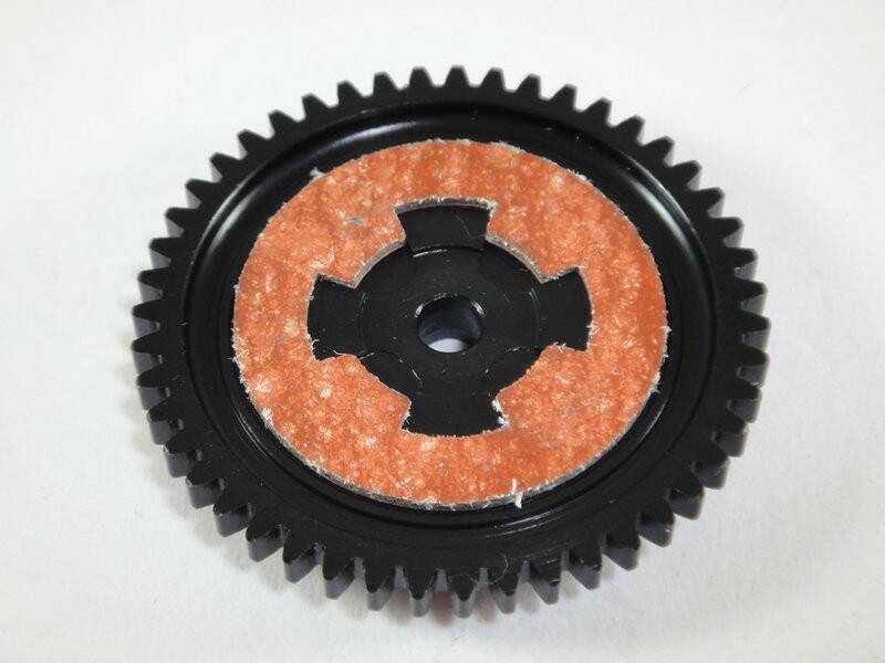

請看看你扭限的這個還在不在,不在的化,原因出來了
大野限滑片
大野限滑片

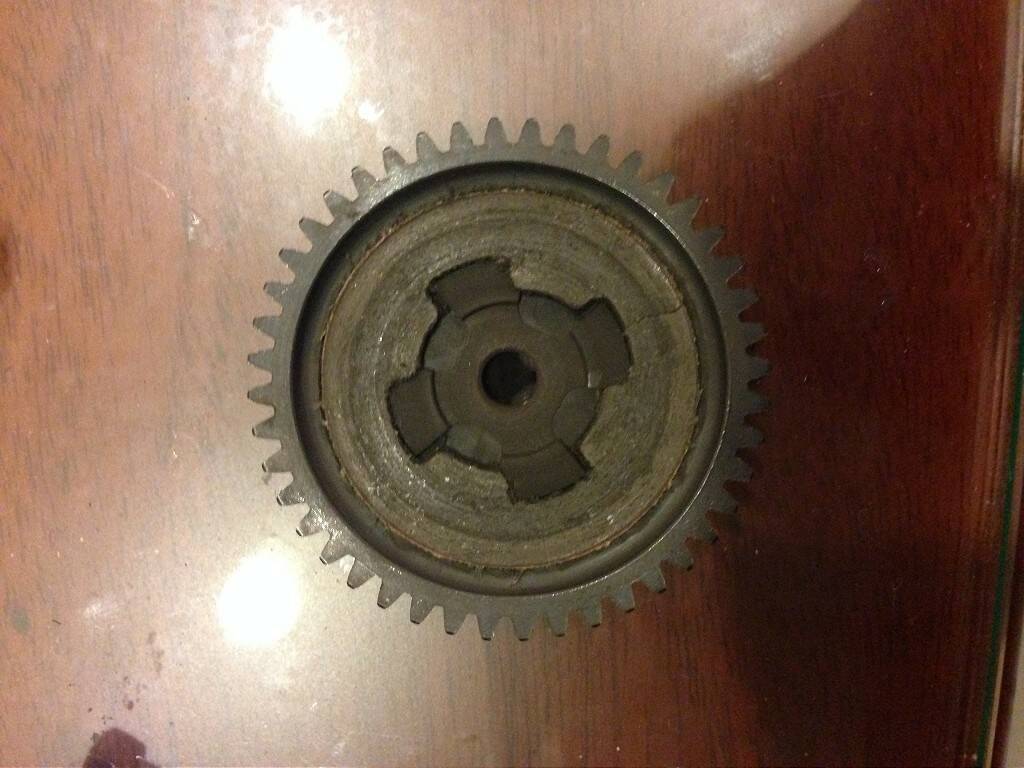

 樓主| 發表於 2014年3月26日 11:24 PM | 顯示全部樓層
slipper clutch
這樣算有燒壞嗎? 才剛換過ya~
如果是差速器內的傘齒掃齒 , 那空轉應該不會動才是?
發表於 2014年3月29日 06:46 AM | 顯示全部樓層
確定是摩擦片掛了
