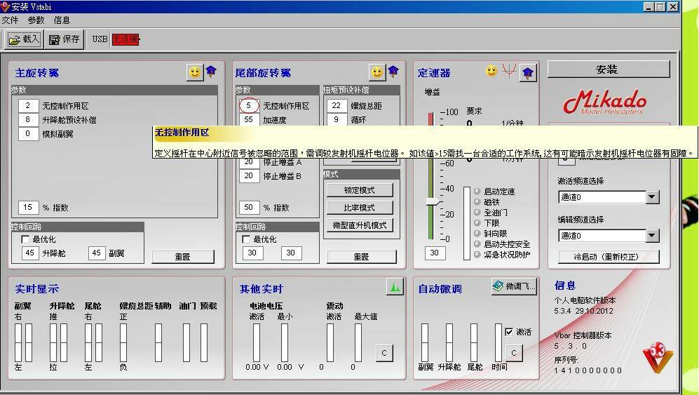

no大,
標準裝法,
水平,接線朝前!
尾巴開始偷跑的時候我會不斷電接上電腦看看尾舵信號有沒有偏或一直跳
如果會偏或數值小幅跳動就把下面紅圈數值加大一點(也有可能問題出在尾舵的vr)

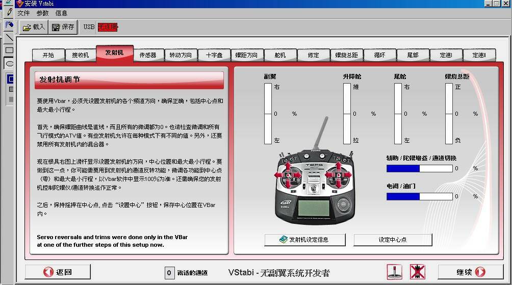

no1taxi598 發表於 2014年3月20日 01:59 PM
如果會偏或數值小幅跳動就把下面紅 ...
+1
我看過一次
後來發現是發射機中立點不準

發表於 2014年3月20日 06:48 PM | 顯示全部樓層
你們可以試試在尾部旋轉翼裡的博士帽專家模式設定內的指數一欄,把它的百分比加減調整看看。
發表於 2014年3月21日 02:00 PM | 顯示全部樓層
應蓋是你換機子裝,沒有回復工場預設值.所以一直都會有怪現象
如果一直無法解決.可以試著全部歸0.陀螺儀回復工廠預設值(新建)
有時候可以不藥而癒
